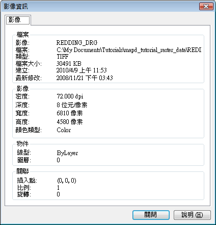

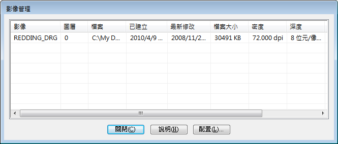

您可以檢視您所插入影像的檔名、大小、密度、深度和類型。您也可以檢視建立和修改影像的日期以及它所在的圖層。
在此練習中,您會以兩種方式檢視關於點陣式影像的資訊。第二種方法會顯示一些其他資訊,例如影像的寬度和高度。

。 查找
「影像管理」對話方塊會顯示關於所選影像的資訊。
將游標置於影像上,按住 Shift 鍵並按一下該影像。
「資訊」。
「影像資訊」對話方塊具有一些額外的影像資訊。
