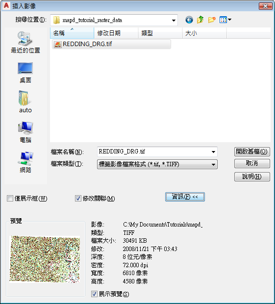

插入點陣式影像的步驟
。 查找
「資訊」會顯示預覽和影像統計資訊。
關聯來源是 World 檔案。實際檔案名為 REDDING_DRG.tfw。它儲存在您複製了自學課程範例檔案的位置。
通用座標系統資訊檔案中的資料決定了「插入值」下插入點 X 和 Y 的值。這些值會地理參考影像,因此影像會在圖面中正確地定位。
