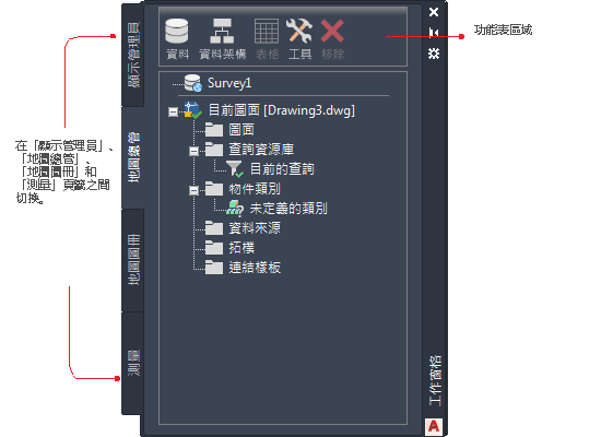

工作窗格
使用「工作窗格」,您可以快速存取常用的圖徵,並將這些圖徵分組到與工作相關的視圖中。使用「工作窗格」建立、管理、顯示和發佈地圖。
工作窗格
有四個頁籤:
「工作窗格」的每個視圖均有其自己的功能表區域。您也可以在「工作窗格」中的任一項目上按一下右鍵,以查看該項目的自訂功能表。
使用「工作窗格」中的以下技術

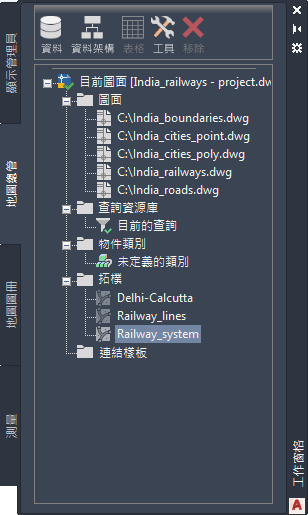

地圖總管
可使用「地圖總管」管理目前地圖中包括的資料來源。
可使用「地圖總管」管理以下項目:
將圖面貼附至目前地圖的步驟
在圖面中使用資料庫的步驟

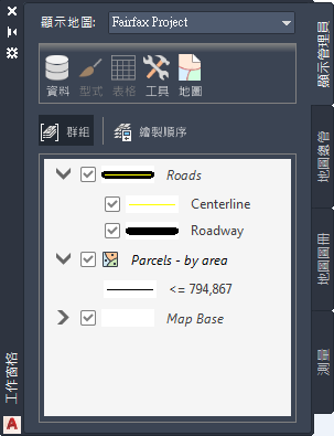

顯示管理員
「顯示管理員」可讓您建立顯示地圖。每個顯示地圖包含一組型式化的圖層。一個地圖檔案中可以包含多個顯示地圖,您可以在每個顯示地圖中為相同的資料設定不同的型式。
使用「資料連接」將圖徵加入至地圖,或將資料來源拖曳至「顯示管理員」做為圖層加入。例如,將一個 SDF 檔案從 Windows® 檔案總管中拖曳至圖層區域,以將其加入圖層。
使用「顯示管理員」中的以下技術
使用「型式編輯器」設定空間圖徵型式的步驟
    註: 您將需要此範例資料以執行這些步驟。如果您尚未下載它,請跳至下一部分「地圖圖冊」。
  1. SampleMap.dwg 檔案中,選取「顯示管理員」中的「宗地」圖層。
  2. 若要變更宗地的顏色,請按一下「工作窗格」功能表區域中的「型式」按鈕。
    • 按一下「型式編輯器」視窗中間的「型式」欄位。
    • 選取其他前景顏色,然後按一下「確定」
    • 按一下「型式編輯器」右上角的「X」將其關閉。變更將顯示在地圖中。

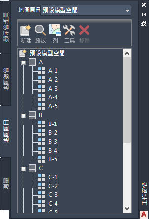

地圖圖冊
使用「地圖圖冊」頁籤可透過型式化的地圖建立列印的地圖、地圖圖冊和多頁 DWF。「地圖圖冊」使用 AutoCAD「圖紙集管理員」,並在地圖圖冊中提供地圖框的樹狀檢視,如同地圖集中的頁面。使用導覽箭頭可在地圖中的地圖框之間移動。
建立地圖圖冊的步驟
  1. 設置地圖圖冊樣板。
  2. 識別配置預留位置。
  3. 建立地圖圖冊。
  4. 檢視或編輯地圖圖冊地圖框。
  5. 發佈地圖圖冊。

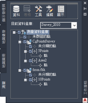

測量
使用「測量」頁籤可匯入和組織測量資料點。
使用「測量」頁籤可匯入和組織測量資料。
使用測量資料的步驟
  1. 建立一個測量資料倉庫以包含資料。
  2. LandXML 或 ASCII 檔案匯入資料。
  3. 組織資料:
若要繼續導覽 AutoCAD Map 3D toolset,請移往〈性質選項板〉
