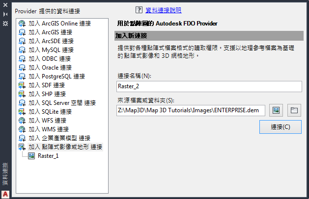

  1. 按一下「常用」頁籤 「資料」面板 「連接」
  2. 「資料連接」視窗中的「Provider 提供的資料連接」下,按一下「加入點陣式影像或地形連接」,然後按一下「來源檔案或資料夾」旁邊的
  3. 「開啟」對話方塊中,瀏覽至 ENTERPRISE.dem 檔案並選取它,然後按一下「開啟」
    在您複製了範例資料的位置尋找此檔案。
    「資料連接」視窗中連接至地形檔案。
  4. 「資料連接」視窗中,按一下「連接」

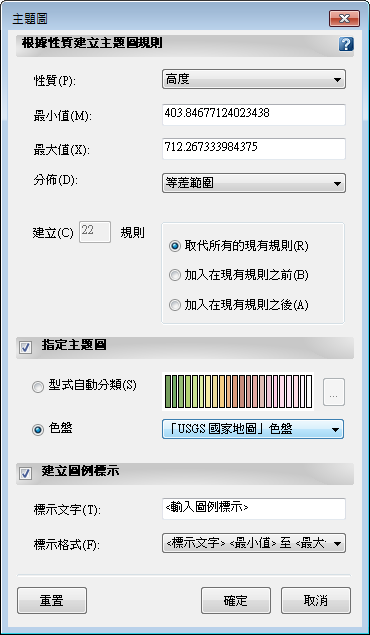

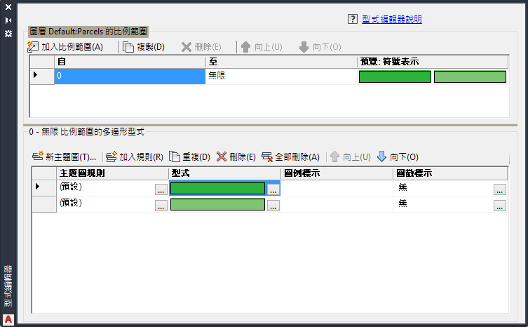

    • 「型式編輯器」中的「0 - 無限比例範圍的點陣式型式」下,按一下「型式」項目中的下拉箭頭。選取「主題圖」(即使已經選取)。
      按一下第一個型式項目,並選取「主題圖」。
    • 「主題圖」對話方塊中的「指定主題圖」下,按一下「選項板」,然後選取「『USGS 國家地圖』選項板」
      選取「USGS 國家地圖」選項板做為地形的主題圖。
    • 按一下「確定」,然後按一下「套用」。關閉「型式編輯器」

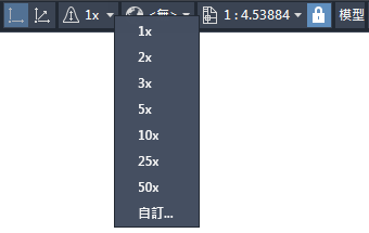

  4. 加入放大率以更明顯地展示高程的差異。
    • 在地圖下方的狀態列中,按一下「垂直誇大率」旁邊的向下箭頭。
    • 從清單中選取「25x」
      「垂直誇大率」設定為「25x」

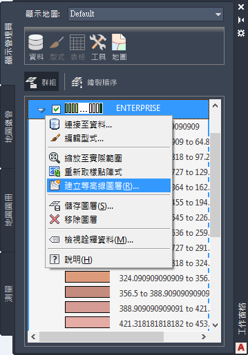

    • 「顯示管理員」中的地形圖層上按一下右鍵,然後按一下「建立等高線圖層」
      「顯示管理員」中的地形圖層上按一下右鍵,以建立等高線。
    • 「產生等高線」對話方塊中的「等高線高程間隔」清單中,選取「20」。
    • 保留「單位」設定為「公尺」
    • 「主要等高線間隔」清單中,選取 4。此設定可使等高線每隔三條有一條粗體等高線。
    • 選取「標示高程」。此步僅標示主 (粗體) 等高線。
    • 「建立等高線做為」選取「聚合線」。
      「產生等高線」對話方塊設定
    • 按一下「確定」
