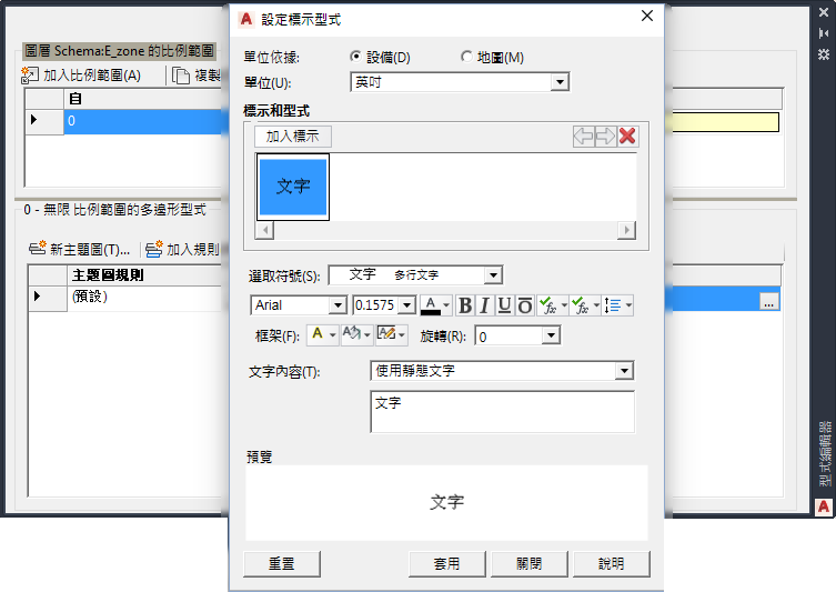

在此練習中,您將使用「型式編輯器」將標示加入至宗地。

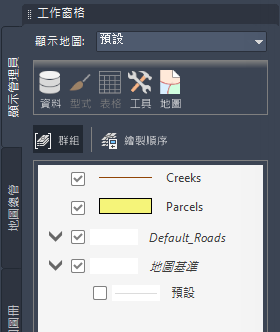

「顯示管理員」頁籤展示目前地圖中的圖層。
按一下「Parcels」圖層,然後按一下「型式」。
按一下「圖徵標示」下的儲存格。指定要在標示中顯示的性質以及一些型式設定選項。
