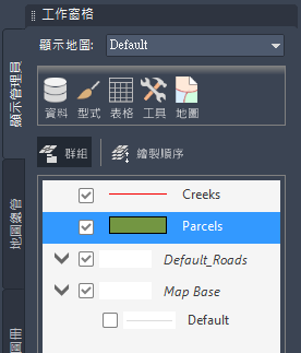

- 選取「Parcels」圖層,然後按一下「型式」。
按一下「Parcels」圖層,然後按一下「型式」。

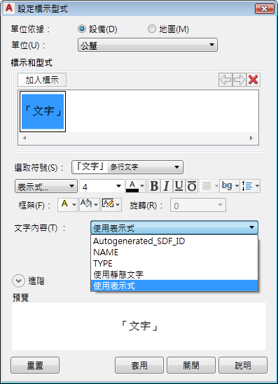

- 在「型式編輯器」中,按一下視窗下半部分中的「圖徵標示」下的儲存格。
- 在「設定標示型式」對話方塊中,為「文字內容」選取「使用表示式」
捲動至「文字內容」清單底部,便可看到「使用表示式」選項。

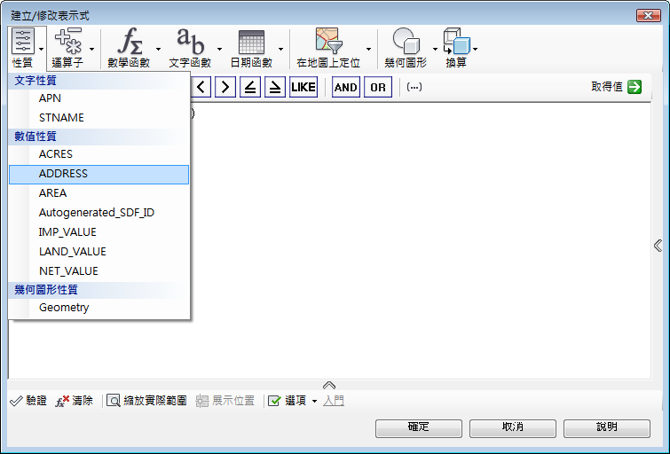

- 在「建立/修改表示式」視窗中,刪除目前的表示式,以使視窗為空白。
- 按一下「文字函數」
「Concat」。 表示式已插入。它具有兩個性質預留位置。
- 若要取代第一個性質項目,選取項目,然後按一下「建立/修改表示式」視窗頂部的「性質」。選取數字性質「ADDRESS」。
所選性質會取代表示式中的預留位置性質。
