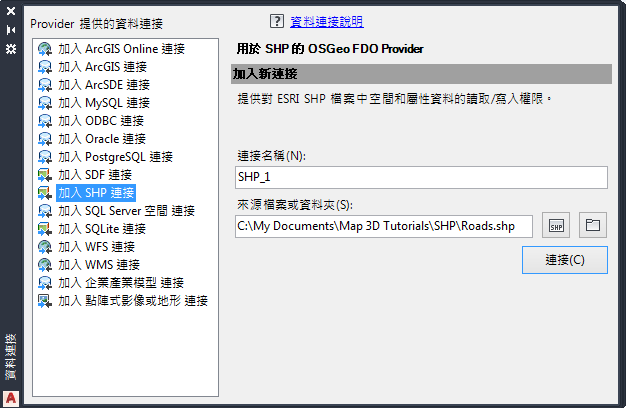

  2. 「Provider 提供的資料連接」(位於左側) 下,按一下「加入 SHP 連接」
  3. 按一下「來源檔案或資料夾」(位於右側) 旁邊的檔案圖示。
  4. 導覽至您複製了範例檔案的資料夾,然後選取「Roads.shp」。按一下「開啟」
  5. 按一下「連接」,將「Roads」SHP 檔案加入為資料來源。

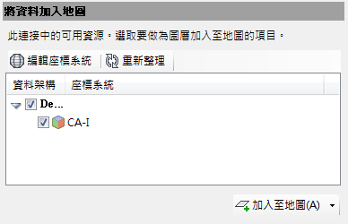

  6. 「資料連接」視窗中,按一下「加入到地圖」
    按一下「加入到地圖」以在地圖中查看資料。
