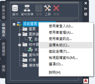

    • 「工作窗格」中切換至「地圖總管」
    • 在目前圖面上按一下右鍵,然後按一下「座標系統」
      您也可以
    • 對於「碼」,輸入 ca-i,然後按 Enter。
    • 按一下「確定」
