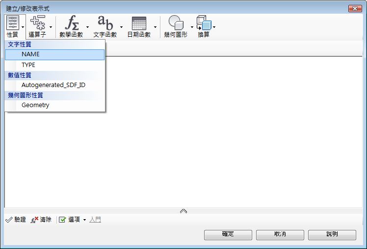

- 選取第二個項目 ([文字性質]),然後按一下「輸入性質」。按一下「性質」並選取文字性質「NAME」。
用 NAME 取代第二個性質預留位置。
- 刪除內部的方括號和省略號,以及最後的逗號。
現在,表示式顯示如下:
CONCAT ( 'Waterway: ' , NAME )
