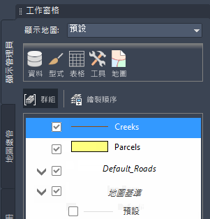

- 在「工作窗格」中,切換至「顯示管理員」(如果尚未顯示)。
「顯示管理員」頁籤展示目前地圖中的圖層。
- 選取「Creeks」圖層,然後按一下「型式」。
按一下「Creeks」圖層,然後按一下「型式」。
