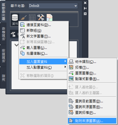

您可以使用「顯示管理員」貼附 AutoCAD 圖檔。
如果您已連接至網際網路,播放視訊以查看如何將 AutoCAD 圖面貼附至地圖。您也可以按一下「讓我嘗試」自己嘗試。此程序的步驟列示在視訊之下。 |
貼附 AutoCAD 圖檔的步驟
貼附圖面時,圖面不會列示在 「顯示管理員」 中並且不顯示在地圖中。但是,它將列示在目前圖面中「工作窗格」下的「地圖總管」頁籤中。
如下一個練習中所示,您需要將圖面中的物件「查詢進來」以在地圖中使用。
