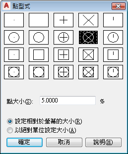

- 若要指定點型式,請於指令提示下輸入 ddptype,然後按 Enter。
- 在「點型式」對話方塊中,選取第二列中的任意點型式。您可以使用預設點大小設定。
為信號選取點型式。
- 按一下「確定」。

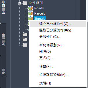

建立 Signals 物件的步驟
- 拉近,直到您可以輕鬆地看到信號點。
- 在「工作窗格」的「地圖總管」頁籤上,在「Signals」物件類別上按一下右鍵,然後按一下「建立已分類物件」。
在適當的物件類別上按一下右鍵,以建立該類別的物件。

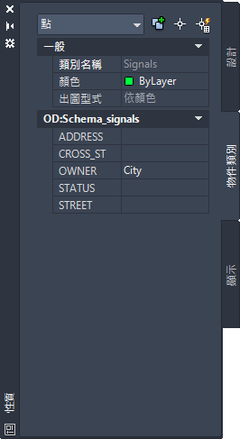

- 若要為新 Signals 物件輸入性質,請選取該點並在該點上按一下右鍵,然後按一下「性質」。
使用「性質」選項板檢視或變更新物件的性質。
