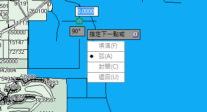

- 在地圖中按一下用於新宗地的起點。
按一下城市邊界上的某個區域。
- 按一下其他三個點,以定義宗地的起點及其前三條邊。
- 按鍵盤上的向下箭頭可以在動態輸入行中查看選項功能表。
- 再次按向下箭頭直到在「關閉」旁展示一個點,表示已將其選取。
使用動態輸入繪製宗地。
- 按 Enter 以關閉多邊形。
- 從動態輸入功能表選取「結束」,以完成指令。
