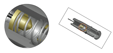

Máte někdy pocit, že vás omezuje obdélníkový tvar výřezů rozvržení? Vyzkoušeli jste je již v šikmých či kruhových tvarech nebo dokonce ve tvaru L?
Zde je příklad dvou výřezů: jednoho vytvořeného z kružnice a druhého z otočeného obdélníku. To může být užitečné u 2D výkresů a 3D modelů.
I když vytváření obdélníkových výřezů rozvržení není těžké, pravděpodobně jste se dostali do situací, kdy by jiný než obdélníkový tvar byl vhodnější, zvláště když potřebujete nepravidelné hranice oříznutí.
Kliknutím na odkaz Tvorba výřezů rozvržení z uzavřených objektů zobrazíte více informací a tipy, jak ušetřit čas u jiných než obdélníkových výřezů.
