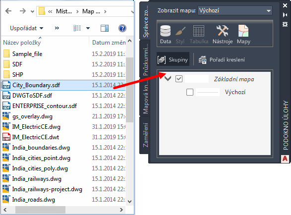

  4. Do mapy vložte hranice města přetažením zdrojového souboru do Správce zobrazení.
    • Pomocí Průzkumníka Windows přejděte do složky, kam jste zkopírovali ukázkové soubory pro výukový program Vytvoření mapy.
    • Upravte velikost okna aplikace AutoCAD Map 3D toolset a okna složky se vzorovými daty tak, abyste je viděli obě zároveň.
    • Přetáhněte soubor City_Boundary.sdf do Správce zobrazení, nad hladinu Základní mapa.
      Přetáhněte soubor s hranicemi města do Správce zobrazení.
      V mapě se vám zobrazí hranice města Redding.
