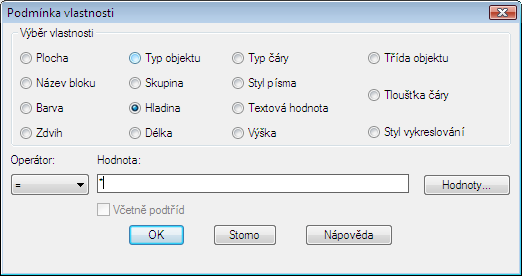

  4. V dialogu Podmínka vlastnosti proveďte tyto úkony:
    • Pod položkou Výběr vlastnosti vyberte možnost Hladina.
      Vyberte možnost Hladina jako podmínku vlastnosti. Pouze objekty v hladině, kterou určíte, budou přidány do mapy.

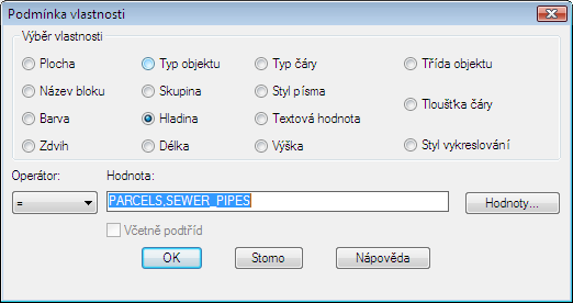

    • Klikněte na tlačítko Hodnoty.
  5. V dialogu Vybrat vyberte hladiny PARCELS a SEWER_PIPES. Klikněte na tlačítko OK.
  6. Zkontrolujte, zda jsou tyto dvě vybrané hladiny uvedeny v dialogu Podmínka vlastnosti pod položkou Hodnota. Klikněte na tlačítko OK.
    Zadejte, které hladiny se použijí k určení přidávaných objektů.
