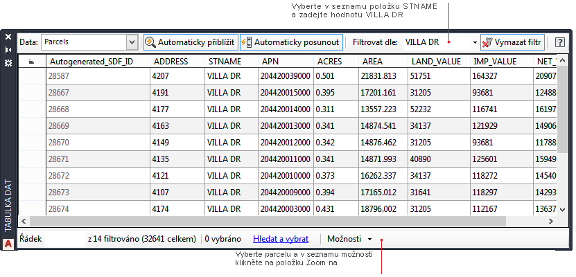

  3. Ve Správci zobrazení vyberte hladinu Parcely a klikněte na tlačítko Tabulka.
  4. V okně Tabulka dat v seznamu Filtrovat dle vyberte položku STNAME a do tohoto pole zadejte VILLA DR.
    Napiště „Drive“.
  5. Kliknutím na tlačítko Použít filtr zobrazte pouze parcely na Villa Drive.
    Pomocí Tabulky dat filtrujte zobrazení parcel.
  6. Zkontrolujte, zda je zapnuta funkce Automatický zoom.
    Pokud je tlačítko zapnuté, zobrazí se jeho obrys.
  7. Chcete-li vybrat parcelu, klikněte na tmavě šedé pole úplně vlevo.
    Poznámka: K zobrazení položek zcela vlevo je nutné posunout zobrazení v Tabulce dat.
    Aplikace AutoCAD Map 3D toolset přibližuje vybranou parcelu.
  8. Poznamenejte si číslo položky Autogenerated_SDF_ID, protože jej budete potřebovat později.
