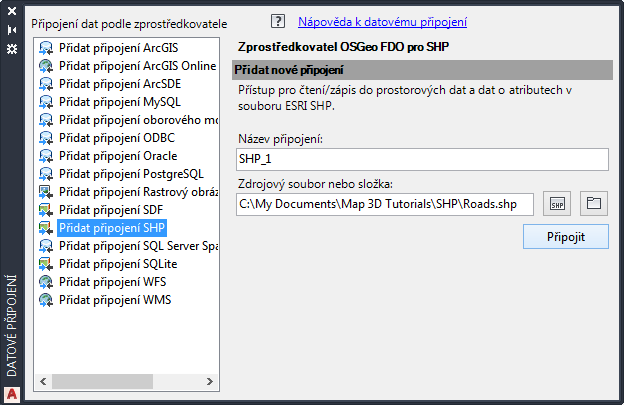

  2. Vlevo pod položkou Připojení dat podle zprostředkovatele klikněte na položku Přidat připojení SHP.
  3. Klikněte na ikonu souboru vedle položky Zdrojový soubor nebo složka (napravo).
  4. Přejděte do složky, kam jste zkopírovali vzorová data, a vyberte soubor Roads.shp. Klikněte na tlačítko Otevřít.
  5. Kliknutím na tlačítko Připojit přidejte soubor SHP se silnicemi jako zdroj dat.

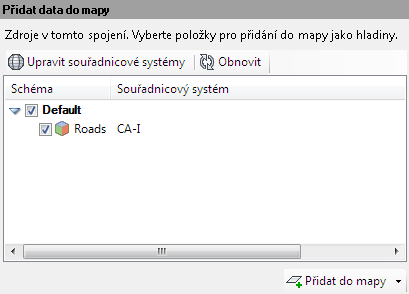

    Chcete-li přidat prvek, nejprve připojte jeho zdroj.
  6. V okně Datové připojení klikněte na možnost Přidat do mapy.
    Kliknutím na Přidat do mapy zobrazte data v mapě.
  7. Zavřete okno Připojení dat kliknutím na symbol X v horní části okna.
