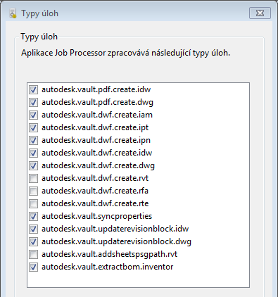

Zobrazení typů úloh pomocí nástroje Job Processor
Chcete-li zobrazit typy úloh, které procesor úloh zpracovává, přejděte do dialogu Typy úloh.
Přístup k dialogu Typy úloh
  1. V pracovní stanici, ve které chcete úlohy zpracovat, výběrem položek Start > Všechny programy > Autodesk > Autodesk Data Management > Nástroje > Procesor úloh Autodesk pro aplikaci Vault [edice] spusťte Procesor úloh.
  2. Kliknutím na položky Správa > Typy úloh zobrazte dialog Typy úloh. Nemá-li pracovní stanice potřebné informace ke zpracování daného typu úlohy, nebude tento typ souboru zaškrtnutý.
Typy úloh, které pracovní stanice dokáže zpracovat, jsou v dialogu Typy úloh označeny značkou zaškrtnutí vedle typu úlohy.
