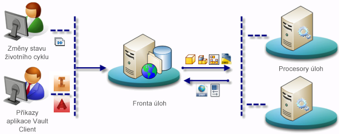

Server úloh je funkce používaná k přesměrování úloh na straně klienta, například publikování souborů vizualizace (DWF), z konstrukční pracovní stanice během procesu zařazování.
Publikování souborů vizualizace velkých sestav může zpomalit zařazování návrhů. Přesměrováním tohoto procesu mohou uživatelé rychle zařadit soubory a zajistit konzistentní vytváření souborů vizualizace. Server úloh lze také použít k synchronizaci vlastností, publikování souborů PDF nebo spouštění jiných vlastních úloh po vyvolání změny životního cyklu souboru.
Komponenty serveru úloh
Server úloh se skládá ze dvou komponent:
- Fronta úloh je fronta nebo seznam úloh odeslaných klienty (aplikace Inventor, AutoCAD, Vault a Autoloader) a čekajících na zpracování.. Tato fronta je uložena na serveru úložiště a je jím také spravována.
- Job Processor je samostatná aplikace, která rezervuje úlohy zařazené do fronty, a získává je ze serveru úloh ke zpracování. Protože je Procesor úloh nainstalován spolu s klientem úložiště, lze ke zpracování úloh využít jakoukoli pracovní stanici s aplikací Autodesk Vault Workgroup a Professional.
Popis funkce
Úlohy jsou na server úloh odeslány v následujících případech:
- Uživatel zařadí soubor vyžadující vytvoření souboru vizualizace.
- Uživatel v klientské aplikaci Vault použije příkaz Aktualizovat zobrazení.
- K načtení souborů do úložiště je použita aplikace Autoloader a jsou vyžadovány soubory vizualizace.
- U souboru nastane změna stavu a je vyžadován aktualizovaný soubor vizualizace.
- Uživatel v klientské aplikaci Vault použije příkaz Vytvořit soubor PDF.
- U souboru nastane změna stavu a je vyžadován aktualizovaný soubor PDF.
- U souboru nastane změna stavu a je vyžadována vlastní úloha.
- U souboru nastane změna stavu a je třeba v něm synchronizovat vlastnosti.

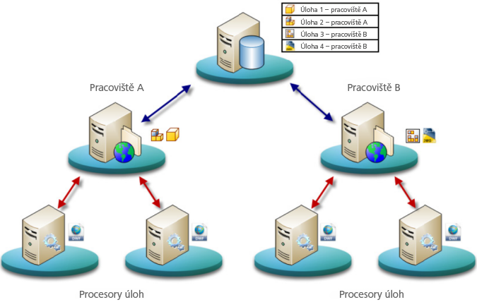

Server úloh a podpora multirelace
Server úloh podporuje prostředí multirelace tak, že umožňuje přihlášení ke specifickému serveru a provádění pouze úloh, které jsou k tomuto serveru přidruženy. Viz obrázek uvedený níže. Kterýkoli procesor úloh, který se přihlašuje na pracoviště B, bude zpracovávat pouze úlohy, které jsou na pracovišti B. Totéž se stane s procesory úloh na pracovišti A.
Důležité: Aby bylo možné odeslat úlohy na server k publikování, musí být server úloh
povolen.
