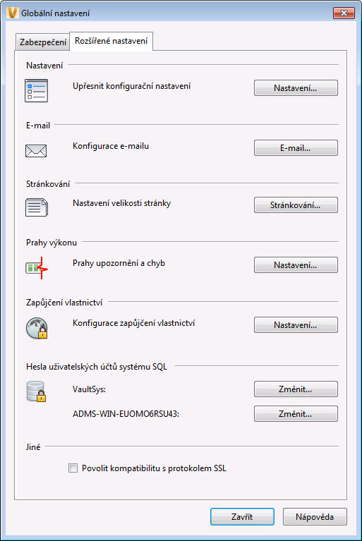

Rozšířená nastavení serveru úložiště
Popisuje postup vyladění výkonu aplikace Vault Server a konfigurace dalších nastavení serveru, například e-mailových upozornění nebo počtu řádků zobrazených na jedné stránce, na kartě Správa dialogu Globální nastavení v aplikaci Autodesk Data Management Server Console.
Přístup k rozšířeným nastavením aplikace Vault Server
  1. V aplikaci ADMS Console klikněte na položku Nástroje > Správa.
  2. Vyberte kartu Pokročilá nastavení.
Souhrn funkcí
Funkce
popisu,
Upřesnit nastavení konfigurace
Lze konfigurovat následující rozšířená nastavení:
  • přihlašovací údaje pro zosobnění,
  • časový limit připojení,
  • nové cesty ke sdíleným položkám,
  • počet zobrazených souborů protokolů,
  • počet dnů, po který má server uchovávat historii úloh serveru.
Konfigurace e-mailu
Umožňuje označit příjemce e-mailů a odesílat testovací e-mailové zprávy.
Nastavení velikosti stránky
Umožňuje konfigurovat způsob zobrazení řádků dat na stránce.
Prahy upozornění a chyb
Umožňuje konfigurovat mezní hodnoty výkonu.
Konfigurace zapůjčení vlastnictví
Umožňuje určit dobu, po kterou je objekt ve vlastnictví pracovní skupiny.
Hesla uživatelských účtů systému SQL
Umožňuje změnit heslo pro účty služby SQLVaultSys a ADMS_%NázevServeru%.
Povolit kompatibilitu s protokolem SSL
Pokud váš server SMTP používá protokol SSL, můžete v aplikaci Vault Server aktivovat kompatibilitu s tímto protokolem.
