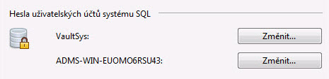

  1. V aplikaci ADMS Console klikněte na položku Nástroje > Správa.
  2. Vyberte kartu Rozšířená nastavení a v části Hesla uživatelských účtů systému SQL klikněte na položku Změnit vedle účtu, u kterého chcete změnit heslo.
  3. V dialogu Změnit heslo zadejte do obou polí nové heslo.
  4. Kliknutím na tlačítko OK uložte změny.
