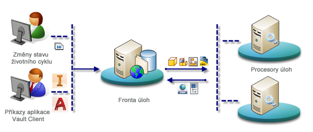

Nástroj Job Processor má tři hlavní komponenty.

Jaké druhy úloh nástroj Job Processor spouští?
Ve výchozí konfiguraci nástroj Job Processor vytváří soubory vizualizace (DWF) a synchronizuje vlastnosti. Může být nakonfigurován tak, aby pomocí funkce Synchronizace projektu aktualizoval tabulky revizí a synchronizoval soubory s podporovanou cloudovou jednotkou společnosti Autodesk. Také může být rozšířen tak, aby spouštěl libovolný počet uživatelských úloh.
