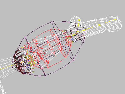

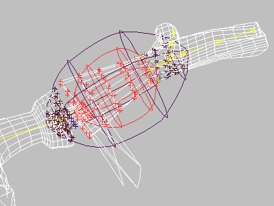

Verlorengegangene Scheitelpunkte (oben), die ihren Verbindungen durch eine veränderte Hüllenform (unten) erneut zugewiesen wurden.

Für dieses Modell wurde die Biped-Option "Dreiecksbecken" verwendet. Mit "Dreiecksbecken" werden zusätzliche Verbindungen zwischen den Beinen und der unteren Wirbelsäule erstellt.
Oben: Die Vorgabehülle zwischen dem Becken und der unteren Wirbelsäule ist zu klein.
Mitte: Das Netz wirkt uneinheitlich, da das Becken nicht alle benachbarten Scheitelpunkte steuert.
Unten: Das Problem mit dem Netz im Beckenbereich wird behoben, indem Sie die Hüllengröße erhöhen.
