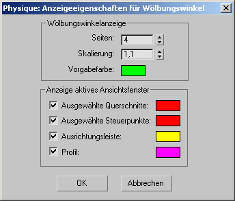

Über dieses Dialogfeld können Sie festlegen, wie Physique die Wölbungswinkel auf der Unterobjektebene "Wölbung" anzeigt.
Benutzeroberfläche
Bereich "Wölbungswinkelanzeige"
- Seiten
- Legt die Anzahl der Seiten der Wölbungswinkelhülle fest, die in den Ansichtsfenstern angezeigt werden. Vorgabe = 4.
- Skalierung
- Legt die Skalierung der Hüllenanzeige in den Ansichtsfenstern fest. Vorgabe = 1,1.
- Vorgabefarbe
- Klicken Sie auf diese Option, um die Farbe der Wölbungswinkelhüllen in den Ansichtsfenstern zu ändern.
Bereich "Anzeige aktives Ansichtsfenster"
- Ausgewählte Querschnitte
- Mit diesem Kontrollkästchen wird die Anzeige ausgewählter Querschnitte aktiviert bzw. deaktiviert. Vorgabe = Aktiviert.
Klicken Sie auf das Farbfeld, um die Anzeigefarbe der ausgewählten Querschnitte in den Ansichtsfenstern zu ändern.
- Ausgewählte Steuerpunkte
- Mit diesem Kontrollkästchen wird die Anzeige von ausgewählten Steuerpunkten aktiviert bzw. deaktiviert. Vorgabe = Aktiviert.
Klicken Sie auf das Farbfeld, um die Anzeigefarbe der ausgewählten Steuerpunkte in den Ansichtsfenstern zu ändern.
- Ausrichtungsleiste
- Mit diesem Kontrollkästchen wird die Anzeige der Ausrichtungsleiste aktiviert bzw. deaktiviert. Vorgabe = Aktiviert.
Klicken Sie auf das Farbfeld, um die Anzeigefarbe der Ausrichtungsleiste in den Ansichtsfenstern zu ändern.
Anmerkung: Die Ausrichtungsleiste wird in den Ansichtsfenstern angezeigt, wenn der Wölbungs-Editor geöffnet ist.
- Profil
- Mit diesem Kontrollkästchen wird die Anzeige des Profils aktiviert bzw. deaktiviert. Vorgabe = Aktiviert.
Klicken Sie auf das Farbfeld, um die Anzeigefarbe des Profils in den Ansichtsfenstern zu ändern.
Anmerkung: Das Wölbungsprofil wird in den Ansichtsfenstern angezeigt, wenn der Wölbungs-Editor geöffnet ist.
