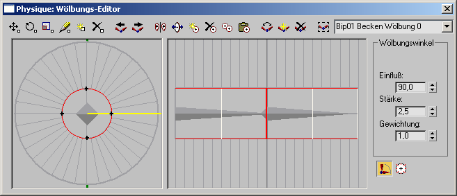

Wölbungs-Editor
Durch das Erstellen und Bearbeiten von Querschnitten können Sie das Netz "wölben". Der Wölbungs-Editor stellt bei der Erstellung und Bearbeitung von Wölbungswinkeln eine Alternative zur Unterobjektebene "Wölbung" dar. Der Unterschied besteht darin, dass Sie mit dem Wölbungs-Editor Querschnitte in einer Querschnitt- oder Profilansicht erstellen, auswählen und bearbeiten können. Wenn Sie die Unterobjektebene "Wölbung" verwenden, findet das Erstellen und Bearbeiten von Wölbungswinkeln in den Ansichtsfenstern statt. Alle Änderungen an Parametern, die Sie im Wölbungs-Editor vornehmen, werden ebenfalls im Netz in den Ansichtsfenstern widergespiegelt.
In der Änderungsgruppe greifen Sie auf den Wölbungs-Editor über das Rollout Physique, das Rollout "Wölbung" auf der Unterobjektebene "Wölbung" oder das Rollout "Verbindungseinstellungen" auf der Unterobjektebene "Verbindung" zu.

So erstellen Sie einen neuen Wölbungswinkel mithilfe des Wölbungs-Editors:
  1. Klicken Sie auf (Wölbungs-Editor) auf der obersten Ebene des Modifikators "Physique" oder auf der Unterobjektebene "Verbindung" bzw. "Wölbung".
    3ds Max öffnet den Wölbungs-Editor.
    Tipp: Wenn Sie über die Unterobjektebene "Wölbung" auf den Wölbungs-Editor zugreifen, haben Sie den zusätzlichen Vorteil, dass Sie abwechselnd sowohl im Wölbungs-Editor als auch im Rollout "Wölbung" arbeiten können.
  2. Klicken Sie zum Auswählen einer Verbindung in ein Ansichtsfenster.
  3. Klicken Sie im Werkzeugkasten des Wölbungs-Editors auf (Wölbungswinkel einsetzen).
    Physique erstellt einen neuen Wölbungswinkel. Die Nummer des Wölbungswinkelnamens im Feld "Aktueller Wölbungswinkel" wird erhöht.
  4. Geben Sie einen beschreibenden Namen im Feld "Aktueller Wölbungswinkel" ein.
    Tipp: Sie sollten auch die Farbe des neu erstellten Wölbungswinkels ändern. Dazu klicken Sie auf der Unterobjektebene "Wölbung" auf die Option "Wölbungswinkelfarbe" und wählen unter Verwendung der Farbauswahl eine Farbe aus.
  5. Wenn kein geeigneter Querschnitt vorhanden ist, klicken Sie im Werkzeugkasten des Wölbungs-Editors auf (QS einsetzen). Klicken Sie in die Profilansicht, um einen Querschnitt zu erstellen und zu positionieren.
    Der Querschnitt wird an der Stelle erstellt, auf die Sie geklickt haben.
  6. Drehen Sie das Gelenk in den Ansichtsfenstern auf den gewünschten Winkel.
    Die einfachste Methode hierfür ist das Erstellen einer Vorschau der Animation, wie unter Verwenden von Animationen für die Vorschau der Gliedmaßenausrichtung beschrieben: Ziehen Sie den Zeitschieber auf das Frame mit dem gewünschten Winkel. Andernfalls müssen Sie die Unterobjektebene "Wölbung" verlassen, das entsprechende Glied auswählen und es drehen. Um beispielsweise den Bizeps eines Bipeds zu wölben, können Sie den Unterarm des Bizeps um 90 Grad drehen.
  7. Wölben Sie das Netz, indem Sie die Querschnitt-Steuerpunkte in der Querschnittansicht des Wölbungs-Editors bearbeiten.
    Während Sie die Steuerpunkte in der Querschnittansicht skalieren oder verschieben, wölbt sich das Netz in den Ansichtsfenstern.
  8. Klicken Sie im Werkzeugkasten des Wölbungs-Editors auf (Wölbungswinkel festlegen).
    Physique speichert den aktuellen Winkel des Gelenks.
    Wenn der Gelenkwinkel erreicht ist, wölbt sich das Netz. Vorgabemäßig erstellt Physique bei der erstmaligen Befestigung am Netz einen Wölbungswinkel. Also müssen Sie nur einen zusätzlichen Wölbungswinkel erstellen und festlegen, damit sich ein Arm bzw. ein Bein wölbt, wenn die Gelenke eines Bipeds gedreht werden.

Benutzeroberfläche
Werkzeugkasten
Steuerpunkte auswählen, skalieren und drehen
Mit diesen Optionen können Sie in der Querschnittansicht die Steuerpunkte eines Querschnitts auswählen, skalieren und drehen.
Dieser Vorgang ähnelt dem Verwenden der Transformation "Verschieben" für Geometrie in Ansichtsfenstern. Steuerpunkte werden gleichzeitig skaliert und um die Verbindung gedreht, wodurch sie praktisch verschoben werden.
Wählen Sie zunächst einen Querschnitt in der Profilansicht aus. Wählen Sie dann in der Querschnittansicht die Steuerpunkte aus, und verschieben Sie sie, um die Wölbung zu ändern.
Steuerpunkte auswählen und drehen

Querschnittansicht
In der Querschnittansicht wird ein Umriss des aktiven Querschnitts angezeigt. In der Profilansicht wird der aktive Querschnitt durch eine hellrote Farbe gekennzeichnet. Sie können Querschnitte in der Querschnittansicht bearbeiten, um eine Wölbung des Netzes zu erzielen.
Anmerkung: Sie können in der Profilansicht mehrere Querschnitte auswählen, indem Sie entweder mit der rechteckigen Bereichsauswahl arbeiten oder bei gedrückter Strg-Taste klicken. So können Sie im Bereich Querschnitte Einstellungen für alle ausgewählten Querschnitte gleichzeitig eingeben. Es kann jedoch nur ein aktiver Querschnitt in der Querschnittansicht angezeigt und bearbeitet werden. (Ausgewählte, aber inaktive Querschnitte werden in der Querschnittansicht und in der Profilansicht in einer dunkelroten Farbe angezeigt.)
Die folgenden Elemente werden in der Querschnittansicht angezeigt:
Graues Quadrat in der Mitte
Stellt die Verbindung am Mittelpunkt des Querschnitts dar.
Steuerpunkte
Wenn die Steuerpunkte nicht ausgewählt sind, werden sie als kleine schwarze Kreuze auf dem Steuer-Spline angezeigt. Wenn sie ausgewählt sind, werden sie als schwarze Quadrate mit weißem Mittelpunkt dargestellt.
Auflösungslinien
Werden als graue Linien dargestellt, die die Verbindung kreisförmig umgeben. Steuerpunkte rasten an diesen Linien ein, wenn sie positioniert werden.
Sie können die Auflösung erhöhen bzw. verringern, indem Sie die Auflösungseinstellung ändern. Dieses Steuerelement befindet sich im Rollout "Wölbung" auf der Unterobjektebene "Wölbung". Die Querschnittansicht zeigt jedoch immer 36 Auflösungslinien an.
Rote Linie
Das Steuer-Spline für den aktiven Querschnitt.
Die Form des Splines legt fest, wo eine Netzverformung auftritt.
Grüne Linie
Gibt die tatsächliche Netzverformung wieder. (Sie ist normalerweise weniger stark ausgeprägt als der Steuer-Spline.)
Wenn Sie den Zeitschieber verschieben oder eine Animation wiedergeben, wird dieses Element entsprechend dem Gliedmaßenwinkel und den Wölbungswinkelparametern aktualisiert.
Ausrichtungsleiste
Durch den leuchtend gelben Kreis wird die Ausrichtung der "Querschnittscheibe" aus der Profilansicht angezeigt. Die Profilansicht gibt immer das vertikale Profil der Querschnittansicht wieder (durch grüne Punkte oben und unten in der Ansicht, direkt außerhalb des Kreises mit den Auflösungslinien dargestellt). Vorgabemäßig ist die Ausrichtungsleiste genau an der 3-Uhr-Position ausgerichtet. Sie können die Ausrichtung der Profilansicht ändern, indem Sie das Ende der Ausrichtungsleiste durch Ziehen verschieben; der Cursor verwandelt sich dabei in einen Miniatur-Querschnitt. So können Sie verschiedene Winkel der Wölbung in der Profilansicht anzeigen.
Profilansicht
Sie verwenden die Profilansicht, um Querschnitte der ausgewählten Verbindung und ihrer untergeordneten Verbindung auszuwählen, zu verschieben und zu kopieren. Markieren Sie einen Querschnitt in der Profilansicht, um ihn in der Querschnittansicht anzuzeigen und zu bearbeiten.
Die Profilansicht ist ein schematisches Profil zweier Verbindungen. Die derzeit ausgewählte Verbindung befindet sich auf der linken Seite, ihre untergeordnete Verbindung auf der rechten Seite. Handelt es sich bei der ausgewählten Verbindung um eine Endverbindung, wird der Umriss der rechten Hälfte der Profilansicht grau dargestellt.
Querschnitte werden als vertikale Balken über dem Profil angezeigt. Der aktive Querschnitt wird rot dargestellt. Nicht ausgewählte Querschnitte werden weiß dargestellt. Querschnitte, die ausgewählt, aber nicht aktiv sind, werden dunkelrot dargestellt.
Zum Auswählen mehrerer Querschnitte können Sie mit der rechteckigen Bereichsauswahl arbeiten oder bei gedrückter Strg-Taste klicken. Es ist zwar nur jeweils ein Querschnitt in der Querschnittansicht aktiv, aber Sie können im Bereich Querschnitte Parameter für mehrere Querschnitte ändern.
In der Profilansicht wird ein Profil der von Ihnen erstellten Wölbungen angezeigt. Wie in der Querschnittansicht wird der Steuer-Spline rot und der Verformungs-Spline grün dargestellt.
Beim Profil handelt es sich stets um ein vertikales Profil der Querschnittansicht. Sie können die Ausrichtungsleiste in der Querschnittansicht durch Ziehen verschieben, um den Winkel des Profils zu ändern.
Um einen neuen Querschnitt einzufügen, aktivieren Sie "QS einfügen" und klicken Sie dann in die Profilansicht, um einen Standort für den Querschnitt festzulegen.
Sie können den Steuer-Spline unter Verwendung des Zeichenhilfsmittels in der Profilansicht durch Freihandzeichnen ändern. Durch das Zeichnen werden die Querschnittformen aktualisiert.
Bereich "Wölbungswinkel"
Rechts im Wölbungs-Editor befinden sich zwei Bereiche zum Einstellen von Parametern. Im Bereich Wölbungswinkel können Sie die Wölbungseinstellungen für den aktiven Wölbungswinkel ändern.
Anmerkung: Diese Parameter sind mit den Parametern im Bereich "Wölbungswinkelparameter" im Rollout "Wölbung" auf der Unterobjektebene "Wölbung" identisch. Wenn Sie einen Wert in einem Bereich ändern, wird er im anderen Bereich ebenfalls geändert.
Wölbungswinkel
