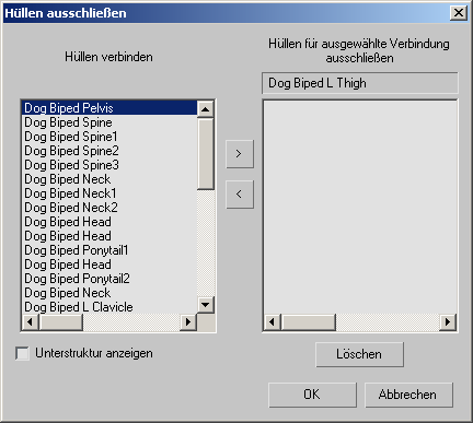

Dialogfeld "Hüllen ausschließen"
Mit diesem Dialogfeld auf der Unterobjektebene "Hülle" können Sie verhindern, dass bestimmte Verbindungen andere Verbindungen beeinflussen. Sie können beispielsweise ausschließen, dass die rechte Oberschenkelverbindung die linke Oberschenkelverbindung beeinflusst. Und statt die Zeigefingerhüllen zu skalieren, um einen Einfluss auf Mittelfingerscheitelpunkte zu verhindern, können Sie die Mittelfingerverbindungen von den Zeigefingerverbindungen ausschließen.
Tipp: Sie können dieses modusunabhängige Dialogfeld geöffnet lassen, während Sie in den Ansichtsfenstern Verbindungen auswählen.
Anmerkung: Wenn ein Physique-Modell mit Character Studio 1 oder  2 erstellt wurde, funktioniert das Ausschließen von Verbindungen erst nach dem Neuinitialisieren von Physique unter Verwendung der anfänglichen Skelettstellung. Dabei muss im Dialogfeld "Physique-Initialisierung" die Option "Zuweisungen von Scheitelpunkt und Verbindung" aktiviert sein.
Benutzeroberfläche
Hüllen verbinden (Liste auf der linken Seite)
Zeigt die Verbindungen an, die zum Ausschließen verfügbar sind. Ausgewählte Verbindungen werden nicht in dieser Liste angezeigt.
Hüllen für ausgewählte Verbindung ausschließen (Liste auf der rechten Seite)
Zeigt die Hüllen an, die von der gegenwärtig ausgewählten Verbindung ausgeschlossen werden sollen. Im Textfeld wird der Name der ausgewählten Verbindung bzw. "Mehrere Verbindungen ausgewählt" angezeigt.
Pfeil nach rechts
Wählen Sie Verbindungen aus der Liste "Hüllen verbinden" auf der linken Seite aus, und klicken Sie dann auf den nach rechts weisenden Pfeil, um diese Verbindungen in die Liste "Hüllen für ausgewählte Verbindung ausschließen" auf der rechten Seite zu übertragen.
Pfeil nach links
Wählen Sie Verbindungen aus der Liste "Hüllen für ausgewählte Verbindung ausschließen" auf der rechten Seite aus, und klicken Sie dann auf den nach links weisenden Pfeil, um diese Verbindungen aus der Liste der ausgeschlossenen Verbindungen zu entfernen.
Unterstruktur anzeigen
Wenn diese Option aktiviert ist, werden die Verbindungen in der Liste "Hüllen verbinden" entsprechend ihrer Stellung in der Hierarchie eingerückt. Mit dieser visuellen Hilfe können Sie Verbindungen leichter finden und auswählen. Vorgabe = Deaktiviert.
Löschen
Löscht alle Verbindungen aus der Liste "Hüllen für ausgewählte Verbindung ausschließen".
