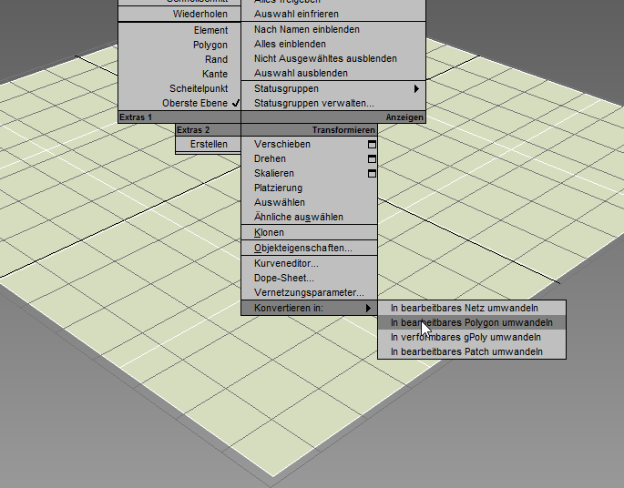

Vorgabemäßig ist das Ebenenobjekt in 4 x 4 Polygone unterteilt. Wenn die Polygone in der Perspektivansicht nicht angezeigt werden, drücken Sie F4, damit der Ansichtsmodus "Flächen mit Kanten" aktiviert wird.
Klicken Sie zum Umwandeln des Objekts mit der rechten Maustaste in die Perspektivansicht, um den Erstellungsmodus zu beenden. Das Objekt bleibt ausgewählt. Klicken Sie erneut mit der rechten Maustaste ins Ansichtsfenster "Perspektive", und wählen Sie unten im Quadranten "Transformieren" die Option "Konvertieren in"
"In bearbeitbares Polygon umwandeln". Sie können jedoch auch den Modifikator "Poly bearbeiten" anwenden.
Das Objekt ist jetzt ein bearbeitbares Poly, und die Befehlsgruppe ändert sich in die Modifikatorgruppe.

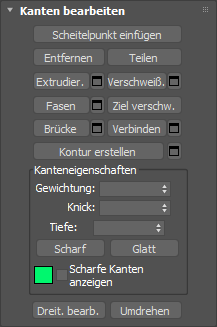

Dieser Abschnitt enthält detaillierte Informationen zum Kanten-spezifischen Rollout: Kanten bearbeiten. Die übrigen Rollouts werden in ihren eigenen Abschnitten beschrieben.
Dieses Rollout enthält spezielle Befehle zur Bearbeitung von Kanten.
Klicken Sie nach dem Aktivieren von "Scheitelpunkt einfügen" auf eine Kante, um an der betreffenden Stelle einen Scheitelpunkt hinzuzufügen. Während der Befehl aktiv ist, können Sie mit dem Unterteilen von Polygonen fortfahren.
Um das Einfügen von Kanten zu beenden, klicken Sie mit der rechten Maustaste im Ansichtsfenster. Oder Sie klicken erneut auf "Scheitelpunkt einfügen", um den Befehl zu deaktivieren.
Das Entfernen einer Kante hat die gleiche Wirkung, wie wenn man sie unsichtbar macht. Das Netz ist nur betroffen, wenn alle Kanten, die von einem Scheitelpunkt abhängen, oder alle bis auf eine dieser Kanten entfernt werden. Dann wird der Scheitelpunkt selbst gelöscht, und die Oberfläche wird erneut in Dreiecke aufgeteilt.
Um beim Entfernen von Kanten auch die dazugehörigen Scheitelpunkte zu löschen, drücken und halten Sie beim Entfernen die Strg-Taste gedrückt. Mit diesem Vorgang des Entfernens und Bereinigens stellen Sie sicher, dass die verbleibenden Polygone planar sind.
Links: Ursprüngliche Kantenauswahl
Mitte: Beim normalen Entfernen verbleiben zusätzliche Scheitelpunkte.
Rechts: Beim Entfernen und Bereinigen mit der Strg-Taste und "Entfernen" werden die zusätzlichen Scheitelpunkte gelöscht.
Kanten, die auf beiden Seiten dasselbe Polygon haben, können in der Regel nicht entfernt werden.
Wenn diese Option auf eine einzelne Kante in der Mitte eines Netzes angewendet wird, hat dies keinerlei Auswirkungen. Die Scheitelpunkte am Ende der betroffenen Kanten müssen getrennt werden können, damit die Option funktioniert. Beispielsweise würde sie für eine einzelne Kante funktionieren, die einen vorhandenen Rand schneidet, da der Randscheitelpunkt zweigeteilt werden kann. Außerdem könnten zwei benachbarte Kanten in der Mitte eines Rasters oder einer Kugel geteilt werden, da der gemeinsame Scheitelpunkt geteilt werden kann.
Beim interaktiven Extrudieren eines Scheitelpunkts oder einer Kante im Ansichtsfenster stellen Sie die Extrusionshöhe durch vertikales Verschieben des Mauszeigers und die Basisbreite durch horizontales Verschieben des Mauszeigers ein.
Durch das Extrudieren werden Kanten an einer Normalen verschoben und neue Polygone erstellt, die die Seiten der Extrusion bilden und die Kante mit dem Objekt verbinden. Die Extrusion hat entweder drei oder vier Seiten: drei, wenn sich die Kante auf einem Rand befunden hat, oder vier, wenn sie zwei Polygonen angehört. Wenn Sie die Länge der Extrusion vergrößern, nimmt die Größe der Basis auf das Ausmaß der Scheitelpunkte neben den Endpunkten der extrudierten Kante zu.
Folgendes ist bei der Extrusion von Kanten zu beachten:
Gefaster Quader mit extrudierter Kante
Wenn Sie auf diese Schaltfläche klicken, nachdem Sie eine manuelle Extrusion durchgeführt haben, wird dieselbe Extrusion auf die aktuelle Auswahl als Vorschau durchgeführt, und der Caddy wird geöffnet. Die Caddyoption "Extrusionshöhe" ist auf die Größe der letzten manuellen Extrusion eingestellt.
Sie können nur Kanten verschweißen, die mit einem Polygon verbunden sind, also Kanten in einem Rand. Sie können keine Verschweißung durchführen, die ungültige Geometrie bewirken würde (z. B. eine Kante, die mehr als zwei Polygonen angehört). Beispielsweise können Sie die gegenüberliegenden Kanten auf dem Rand eines Quaders, bei dem eine Seite entfernt wurde, nicht verschweißen.
Um das Fasen interaktiv zu verwenden, klicken Sie auf diese Schaltfläche, und ziehen Sie eine Kante in das aktive Objekt. Wenn Sie eine ausgewählte Kante ziehen, erscheint die Fase gleichmäßig auf allen ausgewählten Kanten. Um Kanten numerisch zu fasen, klicken Sie auf die Schaltfläche "Fasen: Einstellungen" und ändern den Wert "Fasungsbetrag".
Fasen von Kanten
Sie können stattdessen auch leeren Raum zwischen den gefasten Kanten erzeugen. Genauere Informationen hierzu finden Sie unter Fasen.
Wenn Sie auf diese Schaltfläche klicken und mindestens eine Kante ausgewählt ist, öffnet sich der Caddy. Der "Abkantungsbetrag" ist auf die Größe des letzten Fasens eingestellt und das durch die Einstellungen festgelegte Fasen wird mit der aktuellen Auswahl als Vorschau durchgeführt.
Es gibt zwei Möglichkeiten, "Brücke" im Modus der direkten Manipulation zu verwenden (d. h. ohne den Caddy "Kanten überbrücken" zu öffnen):
Die neuen Polygone, die aus einer Brücken-Operation resultieren, sind automatisch ausgewählt. Sie erkennen dies beim Zugriff auf die Unterobjektebene "Polygon".
Verwenden von Brücken auf Kantenebene
Wenn Sie zwei oder mehr Kanten über das Dialogfeld "Einstellungen" miteinander verbinden, werden Kanten in gleichmäßigen Abständen erzeugt. Die Anzahl der Kanten stellen Sie im Dialogfeld ein. Wenn Sie auf "Verbinden" klicken, werden die aktuellen Einstellungen des Dialogfelds auf die Auswahl angewendet.
Eine Kantenauswahl (oben); eine glatte Kontur (Mitte); eine lineare Kontur (unten)
Sie können die Ausgabe von "Kontur erstellen" benennen und dafür "Glatt" oder "Linear" festlegen.
Durch die Erhöhung der Gewichtung einer Kante wird das geglättete Ergebnis normalerweise weggeschoben.
Anweisungen zur Verwendung des Caddys finden Sie unter Benutzeroberfläche Caddy.
Bei kleinen Werten ist die Kante relativ glatt. Bei höheren Werten wird der Knick stärker sichtbar. Bei der höchsten Einstellung 1,0 ist die Kante ein scharfer Knick.
Tiefe
Links: Ausgewählte Kanten; Mitte: Auf scharf festgelegt; Rechts: Scharfe Kanten anzeigen aktiviert und auf Grün festgelegt
Im Modus "Dreieckseinteilung bearbeiten" können Sie die aktuelle Dreieckseinteilung im Ansichtsfenster sehen und dadurch ändern, dass Sie auf zwei Scheitelpunkte desselben Polygons klicken.
Aktivieren Sie diese Option, um die Dreieckseinteilung manuell zu bearbeiten. Die ausgeblendeten Kanten werden angezeigt. Klicken Sie auf einen Polygonscheitelpunkt. Eine gestrichelte Linie wird angezeigt, die am Cursor angehängt ist. Klicken Sie auf einen nicht angrenzenden Scheitelpunkt, um eine neue Dreieckseinteilung für das Polygon zu erstellen.
Eine Diagonale verfügt immer nur über zwei mögliche Positionen, das heißt, wenn Sie zweimal hintereinander auf eine Diagonale klicken, wird sie lediglich wieder in ihre ursprüngliche Position gebracht. Durch Ändern der Position einer nahegelegenen Diagonalen kann jedoch eine andere Position für eine Diagonale verfügbar werden.
Weitere Informationen zum Einsatz von "Umdrehen" mit dem verbesserten Hilfsmittel "Ausschneiden" finden Sie unter dieser Vorgehensweise.
