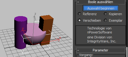

So erstellen Sie ein zusammengesetztes ProBoolean-Objekt
Wenn die Modifikatorgruppe aktiviert ist, können Sie Objekte einem ausgewählten ProBoolean-Objekt hinzufügen. Klicken Sie dafür auf die Schaltfläche "Auswahl beginnen", und wählen Sie dann die Objekte aus, die hinzugefügt werden sollen.
Beispiel: So ändern Sie ein bestehendes boolesches Objekt mit Unterobjektoperationen:
"ProBoolean" bietet ein hohes Maß an Flexibilität, wenn es um die gleichzeitige Kombination verschiedener boolescher Operationen geht. Darüber hinaus besteht die Möglichkeit, die Kombinationsmethode der Operanden bei und nach der Erstellung des booleschen Objekts zu ändern.
Oben: Vorderansicht
Unten: Perspektivansicht
Daraufhin überschneiden sich die Kugel und der Quader. Das heißt, es entsteht ein einzelnes Objekt, welches das gemeinsame Volumen der beiden Objekte aufweist. In diesem Fall handelt es sich um eine Überlappung der Kugel und des Quaders. Obwohl keinem der beiden Objekte zu diesem Zeitpunkt Material zugewiesen ist, hat das Ergebnis die Standardfarbe, die dem Quader bei der Erstellung willkürlich von 3ds Max zugewiesen wurde.
Beachten Sie, dass die Schaltfläche "Auswahl beginnen" weiterhin aktiviert ist (blau oder gelb markiert, je nach Farbschema). Das bedeutet, dass Sie mit der Auswahl der Objekte, die in das boolesche Objekt aufgenommen werden sollen, fortfahren und dabei optional die Operation ändern können.

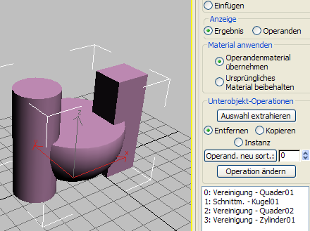

Daraufhin erfolgt die Vereinigung (Hinzufügung) des kleinen Quaders mit der Schnittfläche der Kugel und des größeren Quaders. Auch hier erhält das Ergebnis die Farbe des ursprünglichen Objekts.

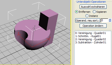

Das Schnittvolumen des Zylinders wird aus dem vorigen booleschen Ergebnis entfernt.

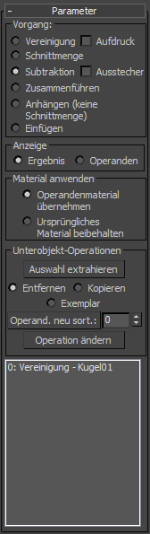

Beachten Sie, dass der gesamte Verlauf der Operanden und Operationen, die bei der Erstellung des booleschen Objekts verwendet werden, in der Hierarchieliste im unteren Bereich des Rollouts "Parameter" aufgeführt ist. Mithilfe der Operation "Vereinigung" wird "Quader01" dem booleschen Objekt hinzugefügt, danach wird "Kugel01" mit der Operation "Schnittmenge" aufgenommen. "Quader02" wird mithilfe der Operation "Vereinigung" hinzugefügt, und "Zylinder01" wird mit der Operation "Subtraktion" in das Objekt integriert.
Sie können die Ergebnisse in der Liste und anhand anderer Steuerelemente unter "Unterobjekt-Operationen" ändern.
Nach Änderung der Operationsart wird der Zylinder im booleschen Objekt als additives Volumen und nicht als subtraktives Volumen dargestellt. In der Liste wird auch der Eintrag des Zylinders in "Union - Zylinder01" geändert, was darauf hindeutet, dass die boolesche Operationsart für den Zylinder nun "Vereinigung" ist.

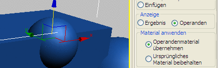

Um Operanden im ProBoolean-Objekt unabhängig vom gesamten Objekt transformieren zu können, müssen Sie den Untereintrag "Operanden" per Mausklick markieren.
Dann können Sie einen oder mehrere Operanden entweder mithilfe der Standardauswahlmethoden im Ansichtsfenster oder durch Markieren der entsprechenden Namen in der Hierarchieliste im unteren Bereich des Rollouts "Parameter" auswählen.
Wenn nur ein einziger Operand ausgewählt wurde, erscheint der Objekttyp (nicht der Name) als separater Stapeleintrag unter dem Eintrag "ProBoolean". Wenn Sie auf diesen Eintrag klicken, erhalten Sie direkten Zugriff auf die Parameter des Operanden in der Modifikatorgruppe.
Wenn Sie im Rollout "Parameter"
"Anzeige" die Option "Ergebnis" auswählen, wird bei Auswahl eines Operanden im Ansichtsfenster das Achsensymbol des Operanden oder das Transformations-Gizmo angezeigt, obwohl der Operand selbst standardmäßig nicht sichtbar ist.
Um den Operanden anzuzeigen, wählen Sie im Rollout "Parameter"
"Anzeige" die Option "Operanden" aus.
Sie können die Operanden wie alle anderen Objekte in 3ds Max auf der Unterobjektebene transformieren und animieren, unabhängig davon, ob sie sichtbar sind oder nicht.

Die Hierarchieansicht, die sich im unteren Bereich des Rollouts "Parameters" (Parameter) befindet, enthält eine Liste aller booleschen Operationen, die das ausgewählte Netz definieren. Jedes Mal, wenn Sie eine neue boolesche Operation ausführen, fügt 3ds Max einen Eintrag zur Liste hinzu.
Operanden, die geändert werden sollen, können durch Anklicken in der Hierarchieliste markiert werden. Um mehrere aufeinander folgende Listenelemente zu markieren, klicken Sie auf den ersten gewünschten Eintrag und dann bei gedrückter UMSCHALTTASTE auf den letzten. Mehrere nicht aufeinander folgende Einträge können bei gedrückter Strg-Taste angeklickt und markiert werden. Um die Markierung eines Listeneintrags zu entfernen, klicken Sie bei gedrückter Alt-Taste auf das entsprechende Element.
Auf der Ebene "ProBoolean" im Modifikatorstapel können Sie nur Unterobjektoperationen bei markierten Elementen ausführen. Auf der Unterobjektebene für "Operanden" können Sie markierte Operanden transformieren und Unterobjektoperationen durchführen. Weitere Informationen finden Sie unter Modifikatorstapel.
