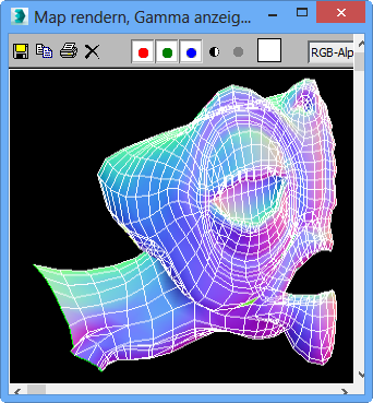

  • Normale: Rendert die Normalen jedes Scheitelpunkts in das Bitmap. Das Ergebnis ähnelt einem Normalen-Map.
  • Schattiert: Verwendet eine einfache Beleuchtungseinstellung zum Rendern der Schattierung auf der UV-Oberfläche
Modus=Normal
Modus=Schattiert

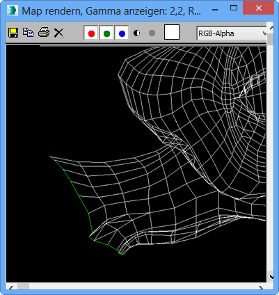

UV-Vorlage rendern
Rendert das Vorlagen-Bitmap in einem neuen Fenster mit gerendertem Bild
Zum Speichern des gerenderten Bilds klicken Sie auf Bitmap speichern.
Anmerkung: Mit diesem Befehl wird der normalisierte UV-Raum gerendert, von 0.0 bis 1.1, wie im Editor durch den dunkelblauen Umriss gekennzeichnet. Die besten Ergebnisse erzielen Sie, wenn die Textur-UVs diesen Raum ausfüllen, aber nicht überschreiten.

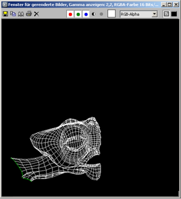

Kleine UVs
Vorlagenbild ist zu klein.

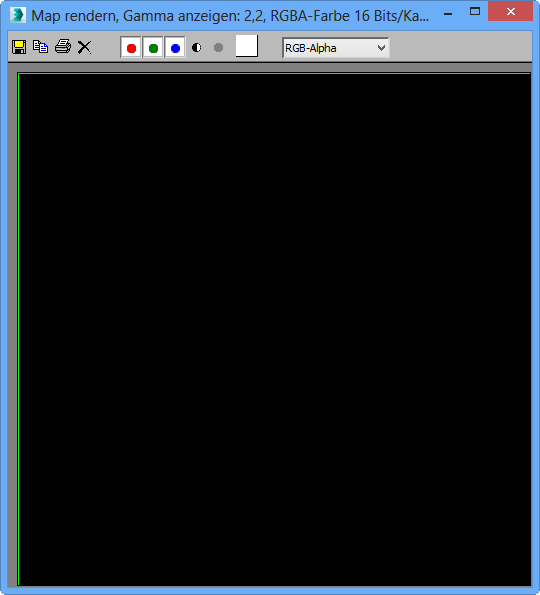

Große UVs
Vorlagenbild ist zu groß.

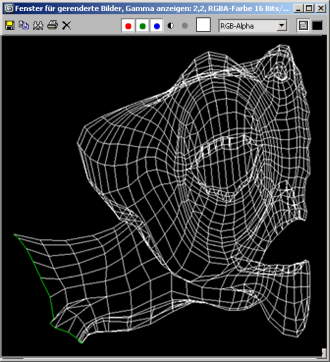

UVs passen
Vorlagenbild ist genau richtig.
