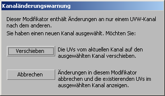

Wenn Sie den Modifikator "UVW zuweisen" anwenden, werden die aktuellen Mapping-Koordinaten des Objekts im Modifikator gespeichert. Wenn das Objekt keine Mapping-Koordinaten besitzt, erstellt der Modifikator durch Anwenden von Planar-Mapping neue. Wenn die Daten im Stapel auf der Unterobjektauswahlebene "Fläche" oder "Polygon" eingehen, werden lediglich die UVWs für die ausgewählten Polygone in den Modifikator aufgenommen.
Wenn der Modifikator ausgewertet wird, werden seine UVW-Werte dem Objekt, das im Stapel nach unten weitergegeben wird, neu zugewiesen. Wenn also die UVW-Werte weiter oben im Stapel geändert werden, gelten sie nur bis zum Modifikator "UVW zuweisen". Wenn der Modifikator "UVW zuweisen" auf eine Auswahl von Polygonen einwirkt, dann können Änderungen nach oben an nicht ausgewählten Polygonen weiterhin den Modifikator "UVW zuweisen" passieren.

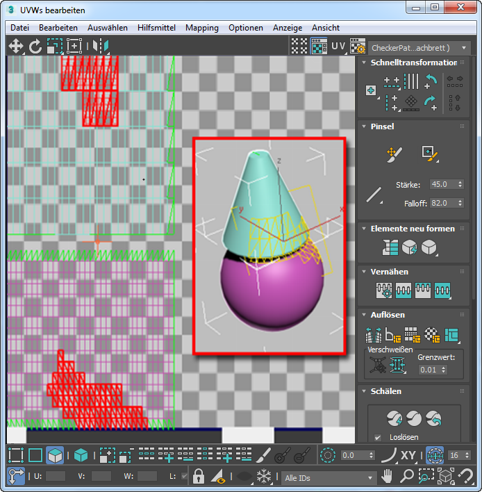

  7. Öffnen Sie das Dialogfeld UVWs bearbeiten (Rollout "UVs bearbeiten" UV-Editor öffnen).
    Vorgabemäßig zeigt der Editor einen Hintergrund mit Schachbrettmuster an. Zur Anzeige des Maps im Material auf dem Objekt muss eine Einstellung geändert werden.
  8. Klicken Sie rechts im oberen Werkzeugkasten des Editors auf die Dropdown-Liste des Schachbrettmusters, und wählen Sie das Map aus, das auf das Material angewendet wird.
    Das Map wird als Hintergrund angezeigt.
    Vorgabemäßig werden alle UVW-Cluster angezeigt. Um ein Cluster nach dem anderen zu bearbeiten, müssen Sie die UVWs filtern.
  9. Klicken Sie im Dialogfeld UVWs bearbeiten im unteren Werkzeugkasten auf die Option Nur ausgewählte Polygone anzeigen.
    In diesem Moment werden im Editor nur Polygone angezeigt, die Sie im Ansichtsfenster wählen. Alle anderen werden ausgeblendet. Sie können festlegen, dass Polygone unmittelbar im Ansichtsfenster angezeigt werden sollen, oder einen benannten Auswahlsatz auswählen. Im nächsten Schritt verwenden Sie die zweite Methode.
  10. Öffnen Sie im Hauptwerkzeugkasten das Dropdown-Listenfeld "Benannte Auswahlsätze", und wählen Sie einen Ihrer benannten Auswahlsätze aus.
    In den Ansichtsfenstern wird die Auswahl als aktiv angezeigt, und die UVW-Koordinaten der Auswahl erscheinen im Fenster „UVWs bearbeiten".
  11. Wählen und verschieben Sie im Fenster "UVWs bearbeiten", ein oder mehrere UVW-Polygone.
    In den Ansichtsfenstern wird die Textur um den ausgewählten Teil des Objektnetzes geschoben.
  12. Wählen Sie einen anderen Auswahlsatz aus, und bearbeiten Sie die dazugehörigen UVW-Koordinaten.
    Wiederum zeigt das Ansichtsfenster die Änderungen an.
  13. Ziehen Sie in einem Ansichtsfenster eine Bereichsauswahl um eine Gruppe von Polygonen.
    Die UVW-Koordinaten der Polygone werden im Fenster "UVWs bearbeiten" angezeigt. Dies ist eine andere Möglichkeit zur Auswahl des Elements, mit dem Sie arbeiten möchten.
UV-Editor öffnen
Öffnet das Dialogfeld "UVWs bearbeiten".
In Ansicht manipulieren
Wenn diese Option aktiviert ist, können Sie im Ansichtsfenster durch Ziehen eines Scheitelpunkts auf dem Modell einen Texturscheitelpunkt anpassen. Wenn Sie dies tun, wird der Scheitelpunkt nicht im Ansichtsfenster verschoben, aber das Mapping ändert sich infolge der Verschiebung des Scheitelpunkts im Editor. Um die Mapping-Änderung zu sehen, wenn Sie Scheitelpunkte verschieben, muss das Objekt einer Textur zugeordnet werden, und die Textur muss im Ansichtsfenster sichtbar sein.
Wenn das Dialogfeld "UVWs bearbeiten" geöffnet ist, wird es in Echtzeit aktualisiert. Wirkt sich auf der Modifikatorebene und auf allen Unterobjektebenen aus.

Beachten Sie folgende wichtige Punkte zu Map-Kanälen im Modifikator "UVW zuweisen":
  • Jeder Modifikator enthält Änderungen an nur einem Kanal, die im Modifikator festgelegt sind.
  • Das Mapping in diesem Modifikator muss den Kanal verwenden, der im Bild-Map des Materials festgelegt ist (siehe folgende Abbildung).
  • Beim Ändern des Map-Kanals im Modifikator wird das Dialogfeld "Kanaländerungswarnung" angezeigt, in dem Sie die Möglichkeit haben, die vorhandenen Änderungen in den neuen Kanal zu kopieren oder sie zu verwerfen und das Mapping zu verwenden, das dieser Kanal enthielt, bevor es von diesem Modifikator geändert wurde (siehe folgende Abbildung).
  • Um unterschiedliche Mapping-Koordinaten für verschiedene Maps auf das gleiche Objekt anzuwenden, verwenden Sie einen neuen Modifikator mit einem eindeutigen Map-Kanal pro Bild-Map. Sie können den Stapel ausblenden, wenn Sie fertig sind. Das Mapping wird beibehalten.
