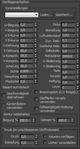

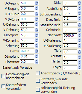

Stoffeigenschaften.
Die Stoffeigenschaften bestimmen, wie sich ein Stoffobjekt bei einer Stoffsimulation verhält.
Die Oberfläche von 3ds Max stellt mehrere Methoden bereit, um die Stoffeigenschaften festzulegen. Wenn Sie die Werte im Dialogfeld "Objekteigenschaften" für Stoff festlegen, werden sie global auf das Objekt angewendet. Sie können diese Werte lokal entweder auf die Unterobjektebene "Gruppe" oder die Unterobjektebene "Schnittteil" anwenden.
Wenn Sie "Schnittteil-Eigenschaften verwenden" aktivieren (siehe Dialogfeld "Objekteigenschaften" (Stoff)), deaktiviert 3ds Max die globalen Einstellungen in dieser Gruppe. Das lokale Festlegen von Eigenschaften für Schnittteile ist hauptsächlich dann nützlich, wenn Sie Kleidungsstück aus mehreren Schnittteilen modellieren, das mit dem Modifikator "Garment Maker" erstellt wurde.
Sie können zwei Eigenschaftssätze einem einzelnen Stoffobjekt zuweisen: "Eigenschaft 1" und "Eigenschaft 2". Wenn beide Sätze zugewiesen sind, können Sie mithilfe des Bereichs "Eigenschaftszuordnung" zwischen den Sätzen interpolieren oder animieren. Weitere Informationen finden Sie unter High-Level-Stoffoptionen.
Benutzeroberfläche
Bereich "Voreinstellungen"
Legt die "Stoffeigenschaften"-Parameter auf die Voreinstellung fest, die aus der Dropdown-Liste ausgewählt wurden. Alle systemeigenen oder vorher gespeicherten und geladenen Voreinstellungen werden hier angezeigt.
Laden
Lädt Voreinstellungen von Ihrer Festplatte. Klicken Sie auf diese Schaltfläche, und navigieren Sie zu dem Verzeichnis mit Ihren Voreinstellungen, um sie in "Stoffeigenschaften" zu laden. Voreinstellungen haben die Dateinamenerweiterung .sti.
Speichern
Speichert "Stoffeigenschaften"-Parameter in einer Datei, die zu einem späteren Zeitpunkt geladen werden kann. Vorgabemäßig werden alle Stoff-Voreinstellungsdateien im Ordner \scenes\cloth gespeichert.
U-Biegung/V-Biegung
Biegewiederstand. Je höher dieser Wert, desto weniger kann das Gewebe gebogen werden. Baumwollgewebe kann leichter als Leder gebogen werden, sodass ein Wert von 15,0 für die U- und V-Biegung für Baumwolle angemessen ist, während für Leder der Wert 50,0 festgelegt werden kann.
Vorgabemäßig sind die Parameter für die U- und V-Biegung voneinander abhängig, sodass Parameteränderungen immer auch im jeweils anderen Parameter nachvollzogen werden. Sie können für diese beiden Parameter nur dann verschiedene Werte festlegen, wenn Anisotropisch deaktiviert ist. Dieser Vorgang wird nur für Garment Maker-Objekte empfohlen.

U-Dehnung/V-Dehnung
Dehnungswiderstand. Der Standardwert 50,0 ist bei den meisten Stofftypen angemessen. Ein größerer Wert bedeutet Steifheit, wogegen ein kleinerer Wert der Dehnbarkeit von Gummi entspricht.
Vorgabemäßig sind die Parameter für die U- und V-Dehnung voneinander abhängig, sodass Parameteränderungen immer auch im jeweils anderen Parameter nachvollzogen werden. Sie können für diese beiden Parameter nur dann verschiedene Werte festlegen, wenn Anisotropisch deaktiviert ist. Dieser Vorgang wird nur für Garment Maker-Objekte empfohlen.

Dichte
Das Gewicht des Stoffs pro Einheitenbereich (in g/cm2). Höhere Werte bedeuten schwerere Stoffe wie Jeans. Verwenden Sie für leichtere Stoffe wie Seide kleinere Werte.
Dämpfung
Je größer dieser Wert, desto schwerfälliger reagiert das Gewebe. Mit einem geringeren Wert verhält sich der Stoff federnder. Stoff mit mehr Dämpfung beruhigt sich schneller als Stoff mit geringerer Dämpfung. Eine hohe Dämpfung führt zu Stoffen, die sich wie durch Öl bewegt verhalten. Eine übermäßige Dämpfung kann Instabilitäten der Simulation verursachen.
Tipp: Stellen Sie zu Beginn die Dämpfung auf 0,01 ein. Wenn die Simulation eine höhere Dämpfung erfordert, erhöhen Sie diesen Wert stetig.

Dicke
Definiert die virtuelle Dicke eines Gewebes zum Erkennen von Stoffkollisionen. Dieser Wert ist irrelevant, wenn Stoffkollisionen deaktiviert sind. Durch größere Werte werden die Stoffe durch größere Abstände getrennt. Achten Sie darauf, in diesem Feld keine Werte zu verwenden, die zu groß oder zu klein sind. Sehr große Werte stören das natürliche Verhalten des Stoffs. Sehr kleine Werte führen dazu, dass der Simulator zu viel Zeit für die Berechnung benötigt. Dieser Abstand wird in Zentimetern (cm) gemessen und sollte kleiner sein als die Dreiecke, aus denen das Stoffobjekt besteht. Durch den Wert 0,0 wird vom Modifikator "Stoff" automatisch ein angemessener Wert für die Dicke zugeordnet.

Abstoßung
Die Kraft, mit der andere Stoffobjekte abgestoßen werden. Dieser Wert ist irrelevant, wenn Stoffkollisionen deaktiviert sind. Vom Simulator wird eine durch diesen Wert bestimmte Abstoßungskraft angewendet, um einen Kontakt zwischen verschiedenen Stoffobjekten zu verhindern. Erhöhen Sie diesen Wert, wenn es zu vielen Kollisionen zwischen verschiedenen Teilen des Stoffs kommt, oder wenn der Stoff zum gegenseitigen Durchdringen neigt.
Luftwiderstand
Luftwiderstand. Durch diesen Wert wird festgelegt, wie stark sich die Luft auf den Stoff auswirkt. Ein höherer Wert für den Luftwiderstand ist für einen eng gewebten Stoff nützlich, während ein niedrigerer Wert eher für locker gewebte Kleidung geeignet ist.
Dynamische Reibung
Dynamische Reibung zwischen dem Stoff und festen Objekten. Durch einen größeren Wert wird mehr Reibung hinzugefügt, sodass der Stoff weniger gut über ein Objekt gleitet. Durch einen geringeren Wert kann der Stoff leicht von einem Objekt gleiten, ähnlich wie Seide.
Statische Reibung
Statische Reibung zwischen dem Stoff und festen Objekten. Wenn sich der Stoff an einer festen Position befindet, steuert dieser Wert die Haftungsfähigkeit des Stoffs.
Selbstreibung
Die Reibung des Stoffs mit sich selbst. Dies entspricht der dynamischen und statischen Reibung, wird aber auf Kollisionen zwischen Stoffen oder sich selbst angewendet. Ein größerer Wert verursacht eine größere Reibung zwischen dem Stoff und sich selbst.

Basiert auf
In diesem Textfeld wird der Name der Voreinstellung angezeigt, auf der die ursprünglichen Werte der Stoffeigenschaft basieren. Wenn Sie keine Voreinstellung ausgewählt haben, wird "Vorgabe" angezeigt.
Wenn Sie einige Parameter modifizieren und eine Voreinstellung speichern, speichert 3ds Max die Datei unter dem Namen der zuletzt geladenen Voreinstellung.
Geschw. vererben
Wenn diese Option aktiviert ist, übernimmt der Stoff die Geschwindigkeit des Netzes zu Beginn der Simulation. Dies kann nützlich sein, wenn Sie eine Simulation in Etappen generieren: generieren Sie eine Simulation und generieren Sie anschließend eine weitere, die dort beginnt, wo die erste endete. Die Aktivierung von "Geschwindigkeit übernehmen" kann dabei helfen, einen weichen Übergang zwischen den beiden Simulationen zu erstellen. Vorgabe = Deaktiviert.
Kantenfedern verwenden
Es wird eine alternative Methode für das Berechnen der Dehnung aktiviert. Bei aktivierter Option wird die Dehnungskraft auf Sprüngen entlang der Dreieckskanten basiert. Bei deaktivierter Option werden die Dehnungs- und Scherkräfte in einer ausgeklügelteren Art berechnet, mit der die zugrundeliegende physikalischen Eigenschaften genauer berücksichtigt werden. Vorgabe = Deaktiviert.
Anisotropisch (U,V freigeben)
In aktiviertem Zustand können Sie verschiedene U- und V-Werte für die Parameter "Biegung", "B-Kurve" und "Dehnung" festlegen. Die U- und V-Richtungen werden von Garment Maker definiert und gelten nicht für andere als Garment Maker-Netze. Für diese Netze führt das Festlegen von unterschiedlichen U-/V-Werten möglicherweise zu unerwartetem Verhalten. Vorgabe = Deaktiviert.
Stofftiefe/-versatz verwenden
Wenn diese Option aktiviert ist, werden die Werte Tiefe und Versatz verwendet, die in Stoffeigenschaften festgelegt wurden. Bei aktivierter Option werden vom Stoffobjekt die Tiefen- und Versatzwerte des Kollisionsobjekts ignoriert. Vorgabe = Deaktiviert.
Kollisionsobjekt-Reibung verwenden
Wenn diese Option aktiviert ist, wird zur Bestimmung der Reibung die Reibung des Kollisionsobjekts verwendet. Werte für die Kollision können den Stoff- oder den Kollisionsobjekten zugewiesen werden. Dadurch können Sie verschiedene Reibungswerte für jedes Kollisionsobjekt festlegen. Vorgabe = Deaktiviert.
Bereich "Kontur beibehalten "
Mit diesen Einstellungen wird die Kontur des Netzes mit den Werten "Biegung %" und "Dehnung %" beibehalten. Im Normalbetrieb wird beim Erstellen einer Simulation vom Modifikator "Stoff" versucht, den Stoff flach zu drücken. Um diese Einstellungen zu aktivieren, schalten Sie Zielzustand verwenden ein.
Biegung %
Ändert den Zielbiegungswinkel in einen Wert zwischen 0,0 und den Winkeln, die durch den Zielzustand definiert sind. Durch einen negativen Wert werden die Winkel umgekehrt. Bereich = –100,0 bis 100,0. Vorgabe = 100,0.
Dehnen %
Ändert die Zieldehnungswinkel in einen Wert zwischen 0,0 und den Winkeln, die durch den Zielzustand definiert sind. Bereich = 0,0 bis 100,0. Vorgabe = 100,0.
Bereich "Druck"
Ein geschlossenes Volumen aus Stoff (z. B., ein Polynetz, das auf einer Kugel basiert) kann sich so verhalten, als wäre es mit Gas gefüllt.
Druck
Der Gasdruck füllt das Netz. Erhöhen Sie diesen Wert, um den Druckeffekt zu beobachten. Bei Drücken nahe 100,0 verhält sich das Stoffvolumen wie ein Ballon, bei niedrigeren Werten wird der Effekt der Schwerkraft verlangsamt. Vorgabe = 0,0.
Dämpfung
Erhöhen Sie den Wert für die Dämpfung, um die Wirkung des Drucks zu verlangsamen. Vorgabe = 0,0.
Volumen verfolgen
Wenn "Volumen verfolgen" aktiviert ist, ändert sich der Druck, wenn sich das Stoffvolumen ändert. Dabei wird reales Gas modelliert, d. h., wenn das Volumen komprimiert wird, erhöht sich der Druck, usw. Vorgabe = Deaktiviert.
Solange "Volumen verfolgen" aktiviert ist, wird mit dem Wert "Druck" nur der Druck zu Beginn der Simulation festgelegt.
Löcher verschließen
Wenn sich Löcher im Netz befinden und Sie "Löcher verschließen" aktivieren, wird der Druck angepasst, sodass sich das Netz verhält, als wären die Löcher verschlossen. Vorgabe = Deaktiviert.
