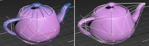

Kontur f. Elem. generieren
Wenn diese Option aktiviert ist und Sie den MassFX-Modifikator Steifer Körper auf ein Objekt anwenden, erstellt MassFX eine separate physikalischen Kontur für jedes Element im Objekt. Wenn diese Option deaktiviert ist, erstellt MassFX eine einzelne physikalische Kontur für das gesamte Objekt. Die zweite Option neigt dazu, weniger präzise zu sein, kann dafür aber schneller simulieren.
Der Grundkörper Teekanne in 3ds Max beispielsweise besteht aus vier Elementen: Körper, Henkel, Ausgießer und Deckel. In der folgenden Abbildung werden die generierten physikalischen Konturen der Teekanne einmal mit aktivierter und einmal mit deaktivierter Option Kontur f. Elem. generieren miteinander verglichen. Die Version auf der linken Seite mit vier physikalischen Konturen verfügt noch über einige "ausgeblendete" konkave Bereiche, wie z. B. die Innenseite des Henkels, dennoch ist sie näher an der eigentlichen Form der Teekanne.
Links: Kontur f. Elem. generieren = aktiviert
Rechts: Kontur f. Elem. generieren = deaktiviert
Anmerkung: Diese Option gilt nur für anschließend erstellte steife Körper. Sie können bei einem bestehenden Modifikator Steifer Körper nicht zwischen den Modi Einzelne Kontur und Kontur f. Elem. wechseln.
