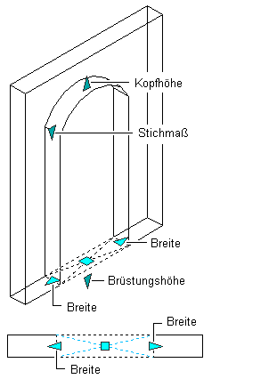

Sie können folgende Griffe zum Bearbeiten der Öffnungen verwenden:
Griffe für Öffnungsbemaßungen
Griff | Beschreibung |
Ermöglicht das Ändern der Breite einer Öffnung. |
Ermöglicht das Ändern der Öffnungshöhe. Sie können auswählen, ob Sie die Brüstungshöhe oder die Sturzhöhe ändern möchten. |
Ermöglicht das Verschieben einer Öffnung innerhalb einer Wand.
Stichmaß Stichmaß gilt für die Öffnungsformen Spitzenfünfeck, Bogen und Gotisch. |
