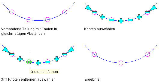

Entfernen von Knoten von einer Teilung mithilfe von Griffen
- Wählen Sie die Teilung, indem Sie einen der Knotenanker wählen.
- Klicken Sie auf einen Griff zum Entfernen von Knoten.
Alternativ klicken Sie auf
- Wenn Sie einen Knoten aus einer Teilung entfernt haben, bei der der Knotenabstand manuell festgelegt wurde, wird der neue Knoten an der angegebenen Position entfernt. Die Position der anderen Knoten bleibt unverändert.
- Wenn Sie einen Knoten aus einer Teilung mit gleichmäßig verteilten Knoten entfernt haben, wird der neue Knoten an der angegebenen Position entfernt und die Position der übrigen Knoten wird neu berechnet, sodass sie weiterhin gleichmäßig verteilt sind.
- Klicken Sie mit der rechten Maustaste, und wählen Sie Auswahl aufheben, um die Griffe zu deaktivieren.
