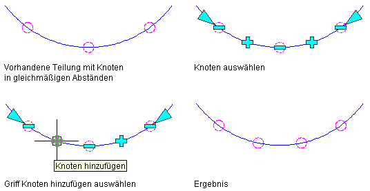

Hinzufügen von Knoten zu einer Teilung mithilfe von Griffen

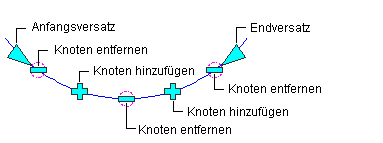

- Wählen Sie die Teilung, indem Sie einen der Knotenanker wählen.
- Klicken Sie auf einen Griff zum Hinzufügen von Knoten.
Alternativ klicken Sie auf
- Wenn Sie einen Knoten zu einer Teilung hinzugefügt haben, bei der der Knotenabstand manuell festgelegt wurde, wird der neue Knoten an der angegebenen Position eingefügt. Die Position der anderen Knoten bleibt unverändert.
- Beim Hinzufügen eines Knotens zu einer Teilung mit gleichmäßig verteilten Knoten wird der neue Knoten eingefügt und alle Knoten werden neu berechnet, sodass sie weiterhin gleichmäßig verteilt sind.
- Klicken Sie mit der rechten Maustaste, und wählen Sie Auswahl aufheben, um die Griffe zu deaktivieren.
