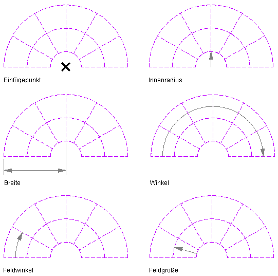

Gehen Sie wie folgt vor, um ein radiales 2D-Konstruktionsraster zu erstellen.
Parameter für radiale Konstruktionsraster

- Erweitern Sie in der Eigenschaftenpalette die Ansicht von Basis und anschließend die Ansicht von Allgemein.
- Wählen Sie für Form die Option Radial.
- Geben Sie ggf. das an das Raster angehängte Umgrenzungsobjekt an.
- Erweitern Sie Abmessungen, und wählen Sie Ja, um Abmessungen auf dem Zeichnungsbereich anzugeben, oder Nein, um Abmessungen auf der Eigenschaftenpalette anzugeben.
- Geben Sie auf der Eigenschaftenpalette die Breite und die Winkelabmessungen des Rasters ein.
- Erweitern Sie die Ansicht von X-Achse.
- Wählen Sie für Layouttyp die Option Gleichmäßig verteilen, und geben Sie einen Wert für Anzahl der Felder ein, oder wählen Sie Wiederholen, und geben Sie einen Wert für Feldgröße ein.
- Geben Sie einen Wert für den Innenradius ein.
- Geben Sie einen Wert für den Endversatz ein.
- Erweitern Sie die Ansicht von Y-Achse.
- Wählen Sie für Layouttyp die Option Gleichmäßig verteilen, und geben Sie einen Wert für Anzahl der Felder ein, oder wählen Sie Wiederholen, und geben Sie Werte für Feldwinkel, Startpunkt Winkelversatz und Endpunkt Winkelversatz ein.
- Geben Sie in der Zeichnung einen Einfügepunkt für die Mitte des radialen Konstruktionsrasters ein.
- Geben Sie die Drehung des radialen Konstruktionsrasters um den Einfügepunkt an.
