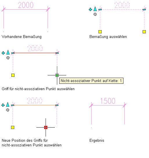

- Wählen Sie die AEC-Bemaßung, zu der Sie Punkte hinzufügen möchten, und Klicken Sie auf
- Wählen Sie die zu bemaßenden Punkte in der Zeichnung aus, und drücken Sie die EINGABETASTE.
- Wählen Sie die Maßkette aus, zu der die Punkte hinzugefügt werden sollen.
Für jeden hinzugefügten Punkt wird ein Positionsgriff am Ende der Hilfslinie hinzugefügt, und die Bemaßungen auf der Kette werden aktualisiert.
Verschieben eines nicht-assoziativen Positionspunkts und Aktualisieren einer AEC-Bemaßung
