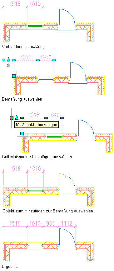

Sämtliche im Stil festgelegten Maßpunkte für die ausgewählten Objekte werden den Ketten der AEC-Bemaßung hinzugefügt.
Hat ein ausgewähltes Objekt keine im AEC-Bemaßungsstil festgelegten Maßpunkte, wird dem Basispunkt des Objekts ein Maßpunkt hinzugefügt.
