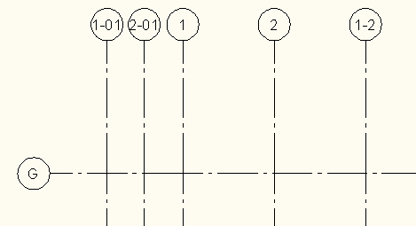

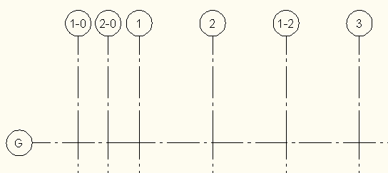

Manuelles Ändern der Beschriftung für ein Raster kann nützlich sein, wenn Sie z. B. sekundäre Rasterlinien vor der ersten Hauptrasterlinie hinzufügen und die Formatierung für die sekundären Linien davor, jedoch nicht die sekundären Linien innerhalb des Rasters ändern möchten:
Verwenden desselben Nummerierungsformats vor und innerhalb des Rasters
Verwenden eines anderen Nummerierungsformats (vorangestellte Null) vor dem Raster
