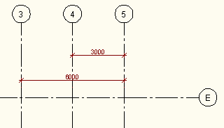

Sie können einzelne Rasterfelder oder einen Bereich von mehreren Rasterfeldern auf einem erweiterten benutzerspezifischen Stützenraster bemaßen.
Anmerkung: Dieser Befehl fügt eine gedrehte AutoCAD-Bemaßung mit dem Bemaßungsstil Beschriftung ein.
- Wählen Sie das erweiterte benutzerspezifische Stützenraster.
- Klicken Sie auf
- Wählen Sie die Rasterlinie aus, von der aus die Bemaßung gestartet werden soll.
- Wählen Sie die Rasterlinie aus, an der die Bemaßung enden soll, und platzieren Sie die Bemaßung wunschgemäß.
