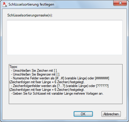

, um das Dialogfeld Schlüsselsortierung festlegen anzuzeigen.
- Geben Sie im Dialogfeld Schlüsselsortierung festlegen eine Schlüsselsortierungsmaske für alle Schlüsselmuster in der ausgewählten Datenbank ein. Verwenden Sie für jede Maske eine neue Zeile.
- Klicken Sie auf OK.
