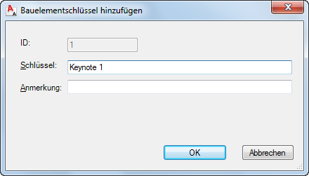

. Im Dialogfeld Bauelementschlüssel hinzufügen wird die Datenbankkennung des Bauelementschlüssels, den Sie hinzufügen, in einem schreibgeschützten Feld angezeigt.
- Geben Sie einen Schlüssel und eine Anmerkung ein, und klicken Sie auf OK.
