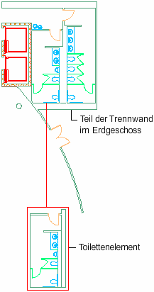

Konstruktionen und Elemente
Ein Element ist eine Art allgemeiner Baustein, der vielfach verwendet werden kann. Wenn Sie ein Badezimmer-Layout als Element erstellen, kann es sowohl für das erste Obergeschoss des Westflügels als auch für das Erdgeschoss des Ostflügels verwendet werden. Um ein Element auf einem bestimmten Geschoss oder in einem Flügel zu platzieren, referenzieren Sie es in einer Konstruktion. Beispielsweise können Sie ein Element "Badezimmer-Layout" erstellen und dieses in den Gebäudemodulen "Erdgeschoss", "Erstes Obergeschoss und "Zweites Obergeschoss" referenzieren.
Referenzieren eines Elements in einem Gebäudemodul
Referenzieren von Elementen in mehreren Konstruktionen
In einem mehrgeschossigen Gebäude enthalten die Geschosse unter Umständen identische Elemente. Sie brauchen das Element aber nur einmal zu erstellen, da Sie es mit einem einzigen einfachen Schritt in mehreren Konstruktionen auf einmal referenzieren können.
