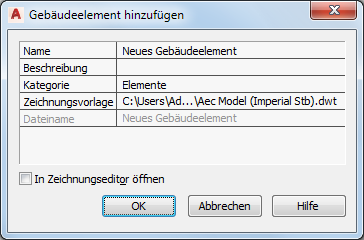

Gehen Sie wie folgt vor, um ein Element zu erstellen.
Was möchten Sie tun... | Aktion… |
Benennen des neuen Elements | Geben Sie einen Namen ein. Bei Verwendung der Projektnummer als Präfix für Projektdateinamen ist es nicht nötig, hier ein Präfix einzugeben. Der vollständige Name mit Präfix wird unter Dateiname angezeigt. |
Hinzufügen einer Beschreibung zu dem Element | Klicken Sie auf die Einstellung für Beschreibung, geben Sie eine Beschreibung für das Element ein, und klicken Sie auf OK. |
Ändern der Elementkategorie | Wählen Sie eine Kategorie aus der Liste. Per Vorgabe wird die in Arbeitsschritt 3 gewählte Kategorie vorgeschlagen. |
Wählen einer anderen Vorlagendatei | Klicken Sie auf ![]() |
