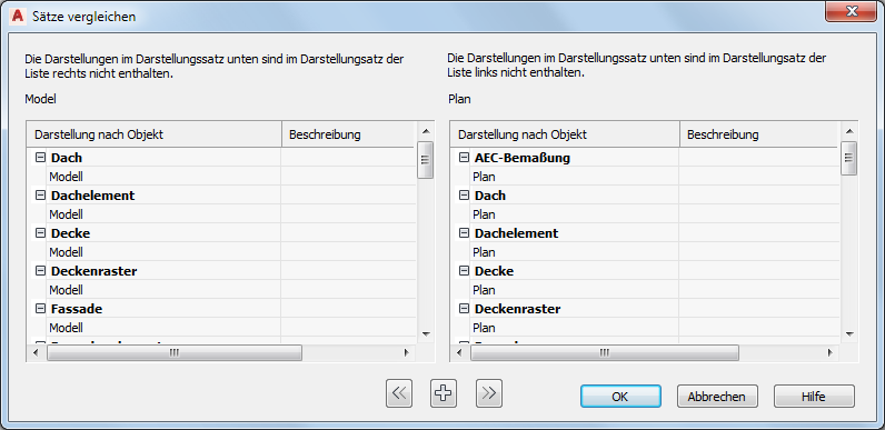

Gehen Sie wie folgt vor, um die Unterschiede in den Darstellungszuweisungen zwischen zwei Darstellungssätzen anzuzeigen.
Das Dialogfeld Sätze vergleichen enthält zwei Listen. Jede Liste enthält Darstellungen, die dem entsprechenden Satz, aber nicht dem Satz in der benachbarten Spalte zugewiesen wurden.
Vergleichen von Darstellungssätzen zum Anzeigen verschiedener Darstellungszuweisungen
Im Dialogfeld Sätze vergleichen können Sie einem der beiden Darstellungssätze eine oder mehrere Darstellungen zuweisen.
Was möchten Sie tun… | Aktion… |
Zuweisen einer Darstellung auf der linken Seite zu einem Darstellungssatz auf der rechten Seite | Wählen Sie den Darstellungsnamen unter dem Darstellungssatz auf der linken Seite, und klicken Sie auf ![]() |
Zuweisen einer Darstellung auf der rechten Seite zu einem Darstellungssatz auf der linken Seite | Wählen Sie den Darstellungsnamen unter dem Darstellungssatz auf der rechten Seite, und klicken Sie auf ![]() |
Zuweisen aller Darstellungen zum anderen Darstellungssatz, damit die Zuweisungen beider Sätze identisch sind | Klicken Sie auf ![]() |
