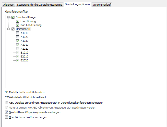

    Der Klassifizierungsfilter listet alle Klassifizierungen der aktuellen Zeichnung auf. Standardmäßig sind alle Klassifizierungen ausgewählt.
  5. Um Objekte einer bestimmten Klassifizierung auszublenden, deaktivieren Sie das Kontrollkästchen unter Klassifizierungsfilter.
    Um beispielsweise alle Türen und Wände mit der Klassifizierung A1010 und A1020 ausblenden zu lassen, deaktivieren Sie die entsprechenden Kontrollkästchen unter Uniformat II.
