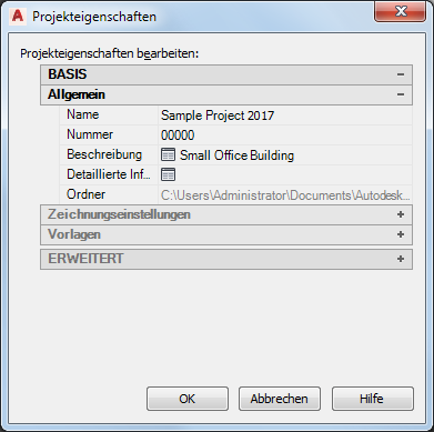

  1. Klicken Sie im Schnellzugriff-Werkzeugkasten auf Projekt-Browser .
  2. Wählen Sie in der Projektauswahl das Projekt, dessen Einstellungen Sie definieren möchten, klicken Sie mit der rechten Maustaste, und wählen Sie Projekteigenschaften.
    Das Dialogfeld Projekteigenschaften wird geöffnet.
  3. Legen Sie unter Basis die folgenden Eigenschaften fest oder ändern Sie sie.
    Eigenschaft Beschreibung
    Name Der Projektname wird bei der Erstellung des Projekts definiert. Wenn Sie hier einen anderen Namen angeben, wird lediglich der im Projekt-Browser und im Projekt-Navigator angezeigte Name des Projekts geändert. Für die APJ-Datei und den Projektordner in Windows Explorer bleibt der ursprüngliche Name erhalten.
    Nummer Die Projektnummer wird bei der Erstellung des Projekts definiert. Sie können hier eine neue Nummer eingeben.
    Anmerkung: Unter Zeichnungseinstellungen können Sie das Projekt so einrichten, dass die Projektnummer jeder neuen Zeichnung, die im Projekt erstellt wird, als Präfix hinzugefügt wird. Wenn Sie die Projektnummer während der Laufzeit des Projekts ändern, werden die vorhandenen Dateinamen geändert und neu verknüpft.
    Beschreibung Um eine Beschreibung hinzuzufügen oder die vorhandene Beschreibung zu ändern, klicken Sie auf , geben den gewünschten Text ein, und klicken auf OK.
    Detailinformationen Um benutzerdefinierte Informationen zum Projekt wie Projektdaten und eine Standortbeschreibung einzugeben, klicken Sie auf .
    Ordner Dieser Pfad ist schreibgeschützt und gibt an, wo sich das Projekt befindet.
