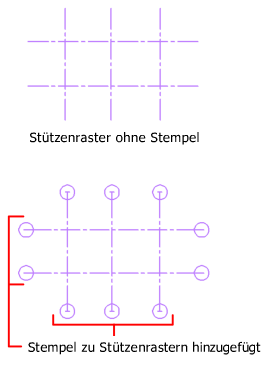

Hinzufügen von Beschriftungen
Wählen Sie das benutzerspezifische Stützenraster.
Klicken Sie in der Multifunktionsleiste auf die kontextabhängige Registerkarte Stützenraster Gruppe Beschriftung Beschriftungen hinzufügen.
Geben Sie als Beschriftungsversatzwert 10 ein, und drücken Sie die EINGABETASTE.
Wenn Sie Beschriftungen hinzufügen, bleiben die folgenden Eigenschaften erhalten:
Wurde zuvor kein Wert zugewiesen, werden Beschriftungen an jedem Ende der Rasterlinie mit dem vorgegebenen Wert '-' hinzugefügt. Andernfalls werden die vorhandenen Werte verwendet.
Wenn eine Beschriftung auf einer Rasterlinie vorhanden ist und Sie eine weitere Beschriftung hinzufügen, bleiben die vorhandene Beschriftung und deren Wert erhalten. Doppelte Beschriftungen werden an den Rasterenden nicht erstellt.
