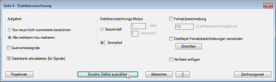

  5. Klicken Sie auf Registerkarte StromlaufplanGruppe Drähte/Drahtnummern einfügenDropdownliste Drahtnummern einfügenDrahtnummern. Finden
  6. Klicken Sie im Dialogfeld Seite 4 - Drahtkennzeichnung auf Einzelne Drähte auswählen.
  7. Geben Sie bei den Eingabeaufforderungen Folgendes ein:
    Objekte wählen: 
     Wählen Sie das Drahtsegment zwischen den beiden Drucktastern bei Strompfad 403 (1), und klicken Sie mit der rechten Maustaste.
    Die Drahtnummer wird eingefügt.
Hinzufügen von Drahtnummern zur gesamten Zeichnung
  1. Klicken Sie auf die Registerkarte StromlaufplanGruppe Drähte/Drahtnummern einfügenDropdownliste Drahtnummern einfügenDrahtnummern. Finden
  2. Klicken Sie im Dialogfeld Seite 4 - Drahtkennzeichnung auf Zeichnungsweit.
    Jedem Segment in der Zeichnung werden Drahtnummern zugewiesen.

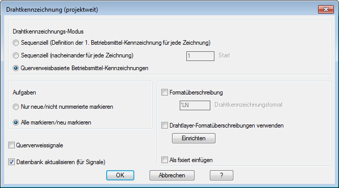

Projektweites Hinzufügen von Drahtnummern
  2. Klicken Sie im Dialogfeld Seite 4 - Drahtkennzeichnung auf Projektweit.
  3. Überprüfen Sie im Dialogfeld Drahtkennzeichnung (projektweit) die folgenden Angaben:
    Drahtkennzeichnungs-Modus:  Querverweisbasierte Betriebsmittel-Kennzeichnungen
    Aufgaben:  Alle markieren/neu markieren
    Datenbank aktualisieren (für Signale)
  4. Klicken Sie auf OK.
  5. Drücken Sie im Abschnitt Projektzeichnungsliste des Dialogfelds Zu verarbeitende Zeichnungen wählen die UMSCHALTTASTE, und wählen Sie die Dateien AEGS03.dwg und AEGSO04.dwg. Klicken Sie auf Verarbeiten.
  6. Vergewissern Sie sich, dass AEGS03.dwg und AEGSO04.dwg als zu verarbeitende Zeichnungen aufgeführt werden, und klicken Sie auf OK.
  7. Wenn Sie zum Speichern der Zeichnung aufgefordert werden, klicken Sie auf OK.
    Die Drahtnummern der ausgewählten Zeichnungen werden verarbeitet.
